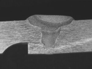

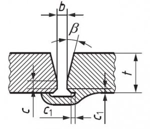

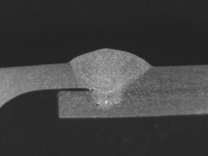

obracím se na Vás s žádostí o radu ohledně svařování hliníkových slitin. Jsme na začátku a učíme se s Al  teprve pracovat. Jdeme cestou tupého svaru na podložku (jestli se tomu dá říkat klasická kovová podložka???) Je to simulace svařování protlačovaného profilu, ale  drážka v plechu byla zhotovena frézováním a plně neodpovídá tvaru drážky na originál protlačovaných profilech.
Moje dotazy jsou:
proč je tato svarová příprava AL na podložku u protlačovaných profilů  tak odlišná od přípravy na oceli? Souvisí to s možnostmi technologie výroby profilů protlačováním?
jaký je primární účel tohoto žlábku a jeho specifického tvaru na protlačovaných profilech? Je to odplynění kořene?
Musí být tento žlábek plně vyplněn (provařeny hrany žlábku) nebo ne?
Proč je u tupých svarů na materiálu sražena hrana v oblasti kořene?
Lze spolehlivě dosáhnout kvality kořene a provaření i za použití klasické svarové podložky a svarové přípravy dle ISO 9692-3.

Jsou dle Vašeho názoru makrovýbrusy vyhovující nebo ne?

Obecně - pokud jsou dané sváry zatíženy jen staticky, je velmi vysoká pravděpodobnost že vyhoví smlouvě. Pokud jsou v provozu zatíženy dynamicky, je ve smlouvě uveden požadavek na vrubovou houževnatost. Mám obavu, že zvolený typ přípravy svarových hran bude na vruby docela citlivý. Druhý obrázek by po obrobení vyhověl, ten první jen s odřenýma ušima.

Otupení "spodní" hrany u svárů Al natupo má ten význam, že omezí až zcela zabrání přehřátí spodní hrany spojené s velkým okysličením a tím i pórům v kořenové vrstvě.
