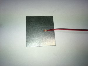

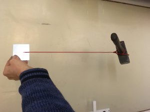

Dobrý den Přibodovat  na bodovce měděný vodič na pozinkovaný plech není žádný problém. Přidávám fotku . Pro případ, že mi nějaký "chytrák" napíše , že je to hezké ale určitě to nedrží tak jsem na ten vodič přivázal palici. smile  ´Zdravím Štěpán

Dobrý den Já jsem jen tak rychle kouknul do tohoto tématu  a zaujalo mne jak, se " vědecky" řeší přibodování jednoho drátu, tak jsem ustřihnul kousek pozinkovaného plechu a ustřihnul kousek drátu a ten jsem přibodoval ( celkem tak 5 min práce i s hledáním kousku pozinkovaného plechu.)
Pan Vašek P  píše , že to upadne............ to nemohu vyloučit v dílenské praxi tuto technologii sám běžně nepoužívám , museli bychom díl umístit na "otřásadlo " a měřit čas a kmity jak dlouho to vydrží.

No a ještě takovou prakticky ověřenou informaci, pokud by někdo měl potřebu přibodovat jenom pár měděných vodičů k pozinkovanému plechu, rozhodně nemusí shánět nějaké uhlíkové ani molybdenové elektrody, viz ukázka s palicí. Zdravím Štěpán
