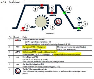

Je to tak páni. Horní proud je definovaný uživatelem v A, ten "spodní" při pulsu je potom zobrazen, jako procentuální vyjádření toho horního. Pochopitelně si jej uživatel může nastavit. Pro příklad, obrázek Tetrix 230 AC/DC

Tak jsou tedy všechny parametry pulsu plně nastavitelné. Malý proud jako % velkého je běžné.  a jistě je to omezeno ninimálním proudem svářečky.
Jo, jsou. Ale s německou logikou smile
http://www.svarforum.cz/forum/uploads/thumbs/4621_picotig.jpg
Když nastavíš IPL 100%, tak to přestane pulzovat sad

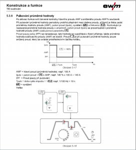

Mě by hlavně zajímalo, jestli jsi to z toho obrázku pochopil smile . Já si nejsem moc jistej, ale kroucením knoflíku se mi povedlo, že to boduje. Sice oblouk hoří pořád, ale v minimu jen málo a v maximu to šlehne. I hliník jsem takhle tečkoval. Problém je, že jsem se sice dopídil zhruba toho, čeho jsem chtěl, ale netuším proč smile . Prostě ta logika nastavení mi uniká. Třeba balance 90% dělá krátký pulz. Já bych čekal opak.

Jak jsem pochopil, tak nastavíš průměrný proud.  Nastavíš velký proud, %trvání velkého proudu. Mašina spočte malý proud tak, aby celková plocha pod čerou proudu se rovnala ploše pod čarou průměrného proudu. Tak jsem to pochopil já.Že ti to dělá co píšeš nechápu. Nedá se tam ten automat vypnout?

Nedá se vypnout. A těší mě, že ani ty to nechápeš. "Oba jsme blbci. Jseš také blbec!" (citace Š + G) smile
