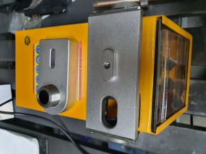

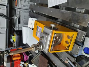

Rád bych informoval o novince (alespoň pro mě) ohledně broušení elektrod TIF. V minulosti jsem se o brusky zajímal ale bohužel cena byla hrozně vysoká pro moje domácí použití 18.000,- na výše. Teď mi bylo nabídnuta bruska kluku ze svarshop.cz v Kunraticích v cenové relaci kolem 7-8.000,-. Protože to brousím na malé brusce s diamantovým kotoučem určené k broušení nožů a pálí mě od toho prsty (o přesněm vrcholovém úhlu nemluvě) zainvestoval jsem do nákupu tohoto stroje. Zkušenosti jsou, že pro moje použití bruska vyhovuje je trošičku komplikované nastavení je potřeba to vychytat když elektrodu ponoříte hned na začátku hluboko do stroje stroj se zastaví a přepálí se trubičková pojistka což se mi na začátku dvakrát, třikrát stalo (jsem lempl), takže jsem dokoupil několik trubičkových pojistek 2A a od té doby jsem ji měnit nepotřeboval. Dále bych upozornil, že pokud s elektrodou zajedete opravdu hlouběji, je nebezpečí, že si ubrousíte kousek sklíčidla, což se mi stalo (na další funkvi to nemá vliv). Na brusce (je to vidět na obrázcích) se dá velmi dobře nastavit úhel vrcholu, princip je takový, že elktrodu upnete do upínky a pak při zapnutém stroji jí šroubujete dovnitř čímž se elektroda přibližuje k brusnému (diamantovému) kotouči, elektrody 2,4 brousím na 3 až 4 otočení dokola záležitost na 15-20 vteřin upozorňuji že není nikde řešeno sražení špičky pro elektrody na hliník (nebo jsem to zatím nenašel), v každém případě dvířka vpředu zabraňují víření prachu do místnosti. Pokud by se chtěl někdo na něco zeptat rád odpovím.
Velmi se omlouvám za obrázky nejsem schopen je správně vložit, jsou nafocené na výšku a po nahrání do "Moje obrázky" se mi otočí o 90 stupňů, dál nevím co s tím.

Re: Bruska elektrod

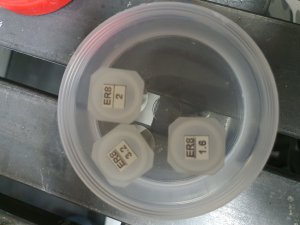

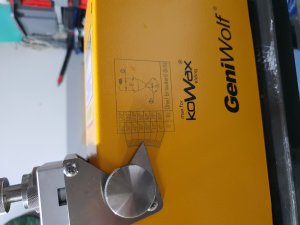

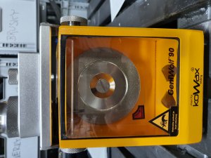

http://www.svarforum.cz/forum/uploads/thumbs/9343_20201109_182117.jpg
http://www.svarforum.cz/forum/uploads/thumbs/9343_20201109_182137.jpg
http://www.svarforum.cz/forum/uploads/thumbs/9343_20201109_182123.jpg
http://www.svarforum.cz/forum/uploads/thumbs/9343_20201109_182326.jpg

http://www.svarforum.cz/forum/uploads/thumbs/9343_20201109_182938.jpg
#4 24-11-2020 08:10:34

Batwi: Neutrix má na nastavení hloubky elektrody díru navíc, kam strčíš elektrodu v kleštině a utáhneš. Pak ti žádné ubroušení kleštiny, nebo zastavení kotoučku, nehrozí. Zkus to dobastlit, na plášti máš místa dost.

Reklamní to určitě není, jen jsem chtěl aby se to vědělo, protože před cca rokem když jsem s TIGem začínal, tak jsem měl načteno o broušení elektrod a přišlo mi to důležité, teď jsem na to narazil náhodou. Profi nejsem, ale dělám docela dost (nedá se to srovnávat se svářečem na HPP) rámů a oprav rámů (sport) trubkových/jeklových a oprav mimo dílnu a protože nejsem profi, tak venku pod širákem na koleně není pro mě problém TIG elektrodu zku.... a tedy brousím dost, tak asi tak. Třeba to někomu může být k užitku. AKU s malou bruskou jsem to dělal, ale když jsem na to koukal v práci pod mikroskopem, tak ty elektrody neměly dráhy shodné s osou a tady (i všude jinde) se psalo, že to není dobře, tak to dělám v ruce a pak zase ten kužel není úplně přesný, ale to jsem si vyhodnotil tak nějak sám pro sebe.

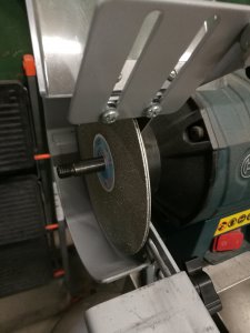

batwi uz sice brusku ma, ktora aj celkom dobre vyzera
kto nepotrebuje special brusky, moze skusit lacnejsiu alternativu - osobne som presiel roznymi "fazami" brusenia wolframu - cez karbik, fiber, brusny pas, dremel, diamantovy kotuc, atd.
nejaky cas pouzivam tieto kotuce
https://www.aliexpress.com/item/4001051 … 4c4d82UJsP
maju priemer 150mm, z jednej strany su hladke, z druhej maju diamantovu vrstvu - kupil som dva (tusim 80 a 400), dal som ich do stolnej brusky hladkou stranou k sebe
80 na hrube brusenie, 400 na jemne
http://www.svarforum.cz/forum/uploads/thumbs/2227_img_20200623_092523.jpg

Batwi napsal(a):
...ale když jsem na to koukal v práci pod mikroskopem, tak ty elektrody neměly dráhy shodné s osou...
Jak se projevilo v praxi při sváření to broušení na nové brusce?
Přijde mi, že to ten Kowax (vzhledem k úhlům) mydlí do spirály na kuželu.
Rcp má alespoň o něco větší kotouče a pokud brousí u vnějšího průměru (wolframka je téměř na tečně obvodu kotouče), mohly by mít drážky na elektrodě příznivější tvar nějaké odvalované křivky.
Editoval davor (24-11-2020 20:44:17)

davor napsal(a):
Batwi napsal(a):
Přímo ve sváření moc ne, ale pro mě v přípravě je to výrazně rychlejší a pokojnější, všechny elektrody stejné pro mě se známým úhlem dle nastavení, dřív to byl odhad a rozdíl 10°-15° na elektrodě 2,4mm je opravdu okem těžce rozpoznatelný (pro mě). Tady se to brousí také na vnějším průměru, to není ten problém, já to zkoumal za situace kdy elektroda byla v aku a pak roztočena (ani ne na vysoké otáčky), ale stejně byl dost patrný ten kruhový (otáčivý) pohyb elektrody který mu udělila ta aku.
Tady jsem s tím spokojený, velký mikrosp ted nemám k dispozici, tak přesně nevím. Ručně se mi to nabrousit dařilo také, ale tohle je pohodlnější, přesnější a ty zavřená dviřka jsou příjemný bonus. Vaření je OK, a to broušení jde raz dva.

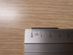

#17 25-11-2020 06:26:19
Re: Bruska elektrod
batwi>
aku najkratsiu elektrodu to este dokaze obrusit?

Batwi napsal(a):
... Tady se to brousí také na vnějším průměru, to není ten problém, já to zkoumal za situace kdy elektroda byla v aku a pak roztočena (ani ne na vysoké otáčky), ale stejně byl dost patrný ten kruhový (otáčivý) pohyb elektrody který mu udělila ta aku. ...
Ale na tý elektrodě budeš mít vždycky spirálu, protože tam jsou dva pohyby, jeden kotoučku podél špičky a druhej od rotace elektrody. Leda bys to brousil tak, že nebude rotovat a budeš jí mimo kotouček pootáčet vždycky o pár stupnů a postupně jí tak brousit. Dobrej opruz smile

batwi>
Omlouvám se, nejsem v dílně každý den, je už tam zima 12° už je hnus :-( a nejdřív si tam musím udělat teplo :-) .
Pevná část kleštiny je cca 1cm dlouhá + délka ke kotouči cca 2cm. Také záleží na vrcholovém úhlu, čím je tupější, tím více se odklání elektroda od kotouče a je potřeba ji více vysunout z pouzdra-kleštiny (bavíme se o milimetrech). Zkoušel jsem elektrodu 1,6mm (nějakou starší co byla k dispozici) s nastavením vrcholového úhlu 30°. Postupnými pokusy jsem se dostal na délku 30mm, šlo i cca 25-26mm, ale elektroda pak není držena v celé délce kleštiny a je více nestabilní, což by u elektrody 2,4mm bylo patrně lepší.
Pafik1605 - Jinak asi je znám tento odkaz a asi opět budu pranýřován, ale tady je video kde se ten směr a rotace při různém typu brusek popisuje a třeba to někoho bude zajímat a ještě na to nenarazil:
https://www.youtube.com/watch?v=mdz2vrQ5m8c
http://www.svarforum.cz/forum/uploads/thumbs/9343_20201127_081013.jpg
