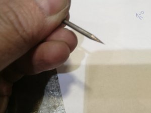

Batwi napsal(a):
... Tady se to brousí také na vnějším průměru, to není ten problém, já to zkoumal za situace kdy elektroda byla v aku a pak roztočena (ani ne na vysoké otáčky), ale stejně byl dost patrný ten kruhový (otáčivý) pohyb elektrody který mu udělila ta aku. ...
Ale na tý elektrodě budeš mít vždycky spirálu, protože tam jsou dva pohyby, jeden kotoučku podél špičky a druhej od rotace elektrody. Leda bys to brousil tak, že nebude rotovat a budeš jí mimo kotouček pootáčet vždycky o pár stupnů a postupně jí tak brousit. Dobrej opruz smile

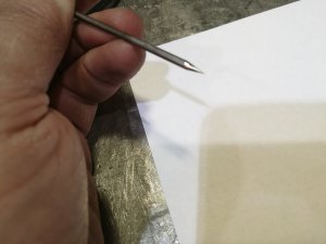

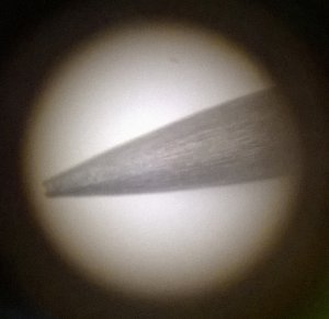

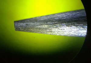

Brousil jsem 1,6mm po směru na el. ruční pásové brusce postavené naopak na stole s hodně malou rychlostí pásu, elektrodu upnutou v aku vrtačce (plné otáčky), elektrodu jsem na brusný pás lehce přitlačoval prsty. Pás byl poměrně hrubý. Jen tak pro zajímavost jsem se na to teď mrknul pod mikroskopem. Vrypy jsou téměř rovnoběžné, vliv otáčivého pohybu elektrody je minimální.
20x
http://www.svarforum.cz/forum/uploads/thumbs/7809_16.jpg
40x
http://www.svarforum.cz/forum/uploads/thumbs/7809_16b.jpg

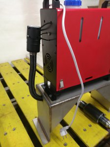

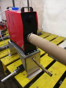

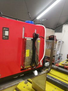

maly offtopic k teplu - ja som tiez teraz nieco riesil - v stane mam uz chladno big_smile
kotlik na olej som nechcel, az nieco nepodpalim - tie tatrovacke bufiky z bazosa sa mi nechcelo repasovat - kupil som toto z aliexpresu za cca 120€ - nove, male, ciste, funguje paradne - pisu, ze posielaju z CR, ale podla trackingu to slo z nemecka - doprava zdarma, doslo to za 3 dni
https://www.aliexpress.com/item/4001283 … 4c4dZB8bAT
ako napajanie k tomu som dal 12V zdroj, dorobil podstavec, vytiahol vyfuk spalin von zo stanu - cista praca
po 15 minutach mozem zvarat v tricku big_smile

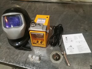

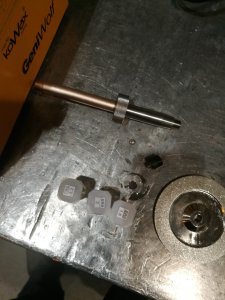

trosku ozivim toto vlakno - kolega sa pred par dnami pochvalil novou bruskou na elektrody
https://www.svarecky-obchod.cz/48817-br … /parametry
a aby som ho "nasral", tak som si vdaka batwi-mu kupil tu istu - ovela lacnejsie, aj s nahradnym kotucom v cene big_smilebig_smile
https://www.technitom.cz/wolframove-ele … ouc-navic/
na foto je aj kukla, aby bola predstava o velkosti - myslim, ze sa da v pohode vozit aj na montaz
vedla brusky su kliestiny pre elektrody 1,6 2,0 3,2 mm
2,4 kliestina je osadena v drziaku
na fotke je aj nahradny kotuc priemer 90mm
http://www.svarforum.cz/forum/uploads/thumbs/2227_img_20210209_180529.jpg
http://www.svarforum.cz/forum/uploads/thumbs/2227_img_20210209_180753.jpg
http://www.svarforum.cz/forum/uploads/thumbs/2227_img_20210209_180800.jpg

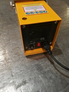

zadny panel - tu je trosku odlisnost oproti cervenej bruske schweiskraft
http://www.svarforum.cz/forum/uploads/thumbs/2227_img_20210209_180647.jpg

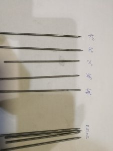

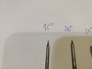

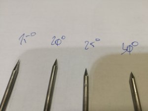

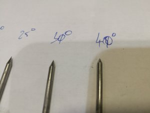

skusal som nastavit rozny uhol spicky elektrody

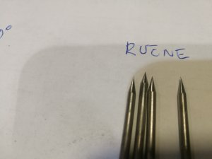

na fotografiach su aj rucne brusene elektrody na diamantovych kotucoch z aliexpresu
http://www.svarforum.cz/forum/uploads/thumbs/2227_img_20210209_182045.jpg
http://www.svarforum.cz/forum/uploads/thumbs/2227_img_20210209_182051.jpg
http://www.svarforum.cz/forum/uploads/thumbs/2227_img_20210209_182054.jpg
http://www.svarforum.cz/forum/uploads/thumbs/2227_img_20210209_182056.jpg
http://www.svarforum.cz/forum/uploads/thumbs/2227_img_20210209_182100.jpg
brusenie je o nieco hrubsie, ako na kotucoch z aliexpresu
http://www.svarforum.cz/forum/uploads/thumbs/2227_img_20200623_092523.jpg
geniwolf
http://www.svarforum.cz/forum/uploads/thumbs/2227_img_20210209_182111.jpg
aliexpress - spicka elektrody je ovela hladsia - pozdlzne ryhy su mensie
http://www.svarforum.cz/forum/uploads/thumbs/2227_img_20210209_182125.jpg

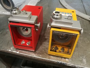

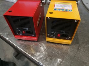

dnes som si este nasiel cas a odfotil obe brusky vedla seba
http://www.svarforum.cz/forum/uploads/thumbs/2227_img_20210214_102910.jpg
http://www.svarforum.cz/forum/uploads/thumbs/2227_img_20210214_102918.jpg
#39 14-02-2021 20:02:07
Re: Bruska elektrod
RCP.... ale doufám ,že ta tvoje je červená big_smile

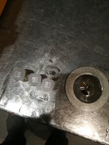

Dawe> zvaram tigom uz nejaky ten piatok, presiel som roznymi fazami brusenia elektrod - na flexe na reznom/brusnom kotuci, na fibrovom vyseku, na lamelovom kotuci, na malej pasovke scheppach, na cinskej pasovke https://www.aliexpress.com/item/3295907 … c4dPEewnb, na kotucovej bruske roznymi kotucmi, atd.
najlepsi pomer cena/kvalita mi pride kotucova bruska + diamantove kotuce z aliexpresu
https://www.aliexpress.com/item/4001051 … 4c4d82UJsP
v "krizovej" situacii staci aj volfram nabruseny na flexe, ale preco si to neulahcit?
