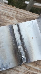

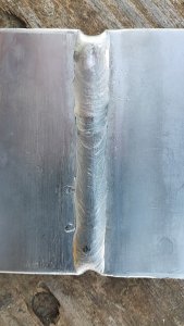

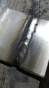

Skusal som OK 61. 30 a musim povedat  ze spokojnost, obluk chyta hneď a obluk hori krasne, ani to velmi neprska. Struska odpukava sama pri chladnuti, treba davat pozor na oči. Okraje su trochu očmudene, ručne kartačom to nejde velmi dole.
Obal je rutil-kysely ale polarita je +

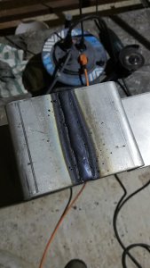

po namoreni a pasivacii je vysledok uspokojivy, šete doladiť brúsenie a leštenie, ale čo sa týka elektrod tak za mna spokojnosť, oproti bazickym to "ide samo" len to zadymenie a čistenie naviac..
