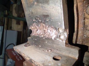

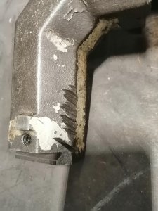

Zdravím všetkých členov a čitateľov fóra.
Najprv som nevedel kam to dám a zavesil som to do všeobecnej diskusie, ale vďaka Ihlanovi, ktorý mi odporučil zaaložiť novú tému to dávam aj tu.

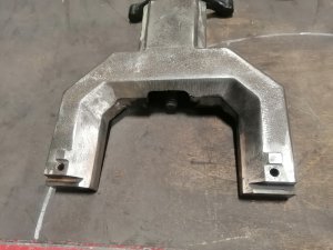

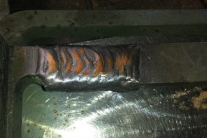

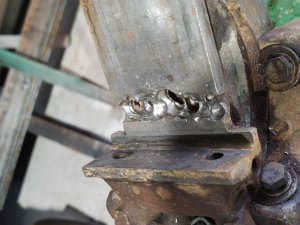

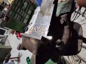

Kedysi dávno som od starého kamaráta dostal otočno-výklopný zverák ktorý bol dosť rozvrtaný. Niektoré diery mali celkom dosť veľký priemer, niečo išlo durch. Dávno som si povedal, že si to potom opravím, ale stále bolo niečo dôležitejšie ako toto. Minulý týždeň čas dozrel, pretože som presťahoval tigovú mašinu do novej garáže. Diery som plánoval vyvariť bronzovou elektródou. K dispozícii som mal staré E-S 602 a Oerlikon Citobronze SN.
Začal som diery vypĺňať oblúkom WTU 315. Dám foto pôvodného stavu zveráka.
http://www.svarforum.cz/forum/uploads/thumbs/3834_img_20201208_121420.jpg
http://www.svarforum.cz/forum/uploads/thumbs/3834_img_20201208_121459.jpg

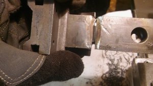

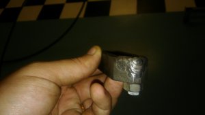

Po vyvarení prvej elektródy to vyzeralo takto:
http://www.svarforum.cz/forum/uploads/thumbs/3834_img_20201208_122035.jpg
A ďalej:
http://www.svarforum.cz/forum/uploads/thumbs/3834_img_20201208_122752.jpg

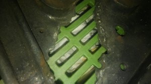

Takže som postupne vypĺňal diery a čistil. Nasledovalo zarovnáme frézky, vyváranie a zase zrovnanie.
http://www.svarforum.cz/forum/uploads/thumbs/3834_img_20201208_175048.jpg
Po poslednom vyváraní elektródou som stále mal plno pórov a zavarenej strusky, pričom nepomáhalo nič, ani polohovanie, laborovanie s prúdom, ... Bolo to moje prvé zváranie s bronzovou elektródou.
http://www.svarforum.cz/forum/uploads/thumbs/3834_img_20201208_185422.jpg
Takže nastúpil plán B. Flexou som vybrúsil póry, oklepal som obal z elektród a prebehol to tigom. Zase na frézku. Výsledok je vidno na foto.  Má to ešte priestor na zlepšenie, ale v takomto stave je to omnoho lepšie ako to bolo predtým a dočasne to výdrži. Cca 95 percent tých škrabancov nie je cítiť ani pri prechode nechtom.
http://www.svarforum.cz/forum/uploads/thumbs/3834_img_20201214_104537.jpg
Na fotke to vyzerá horšie ako je to v skutočnosti.
A možno je to len jedna z foriem sebaklamu smile
PS: asi ma čaká ešte jeden otočno-výklopný zverák, ktorý je oveľa menej rozvrtaný a jeden zverýk pre kamaráta. Asi vynechám vyváranie MMA bronzovou elektródou a prejdem rovno k TIGu. Môj subjektívny pocit bol taký, že pri MMA sa celý zverák prehrial omnoho menej ako pri TIG.
Ak máte niekto nápady, postrehy a podnety na zlepšenie postupu, budem rád.
Samozdejme posledným krokom je opieskovanie a kladivkový lak.

Tmel na litinu Gazol. Drží to jak čert a lze ho obrábět. Odpadlo by tepelné namáhání...

user> Alternativne k tomu bronzu se tohle da varit TIGem normalne jako litina "za studena"  pridavnym materialem s vysokym obsahem niklu. Mne se na sveraky a dalsi mensi litinove casti velmi osvedcil UTP A8051 Ti. Vyhodou bude vetsi pevnost, ale (hlavne u vice kontaminovane sede litiny) ten bronz precejen o neco lepe zateka.

Moc se to nepovedlo 😉

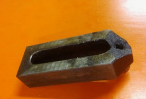

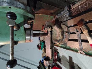

To Jaryn: Ja som s tým spokojný. Potreboval som to urobiť. Ak by som chcel dosiahnuť úplne hladký povrch bolo by to treba hodiť na brusku. Dnes som akurát lepil kamarátov zverák. Ten som ale išiel divom od začiatku.
http://svarforum.cz/forum/uploads/thumbs/3834_img_20201223_124740.jpg
http://svarforum.cz/forum/uploads/thumbs/3834_img_20201223_134916.jpg
http://svarforum.cz/forum/uploads/thumbs/3834_img_20201223_134848.jpg
Ten môj už mám opieskovaný a po sviatkoch dostane nový kabát. Kamarát si ten svoj prebehne na frézke sám.

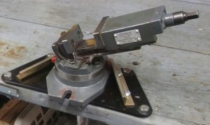

http://www.svarforum.cz/forum/uploads/thumbs/2784_collage_20201224_071332.jpg
http://www.svarforum.cz/forum/uploads/thumbs/2784_collage_20201224_071317.jpg
http://www.svarforum.cz/forum/uploads/thumbs/2784_img_20201224_071810.jpg
#8 24-12-2020 07:25:39
Jaryn
Registrovaný: 24-03-2011
Příspěvky: 378
Re: oprava strojného zveráku

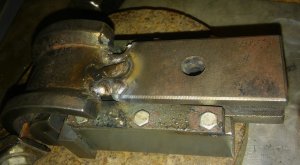

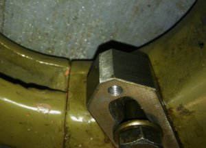

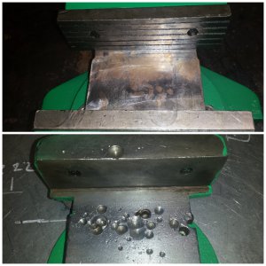

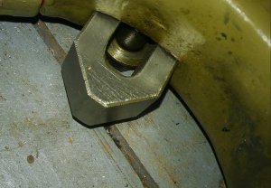

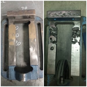

Svěráků a stolků pod vrtačku jsem opravil timto způsobem hodně,nejdůležitější je příprava, zbavení nečistot, mastnot atd... Jinak to bude dělat póry a nebude to nikdy dobré.

Už se tu opravy svěráku řešili několikrát není to nic nového, já jsem tu postup popisoval určitě se to nechá někde dohledat.

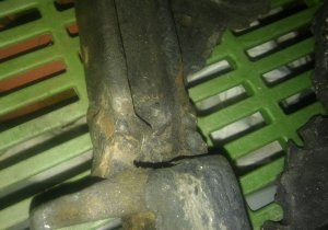

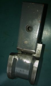

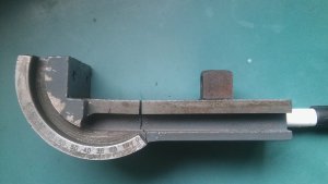

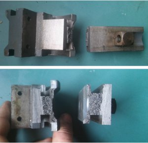

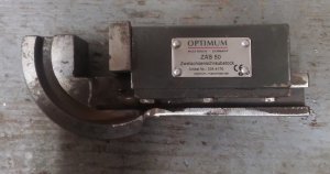

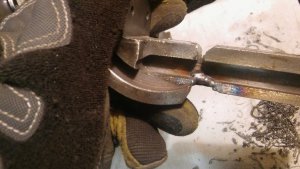

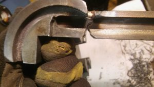

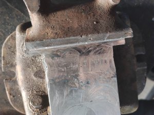

Mam take nekolik fotek z opravy litinoveho naklapeciho sveraku , ktery jsem vlastnorucne rozrizl pilou smile
Je to varene TIGem za studena (predehrev cca 120-150degC), prid. material UTP A8051 Ti.
Po prvnim provareni a prebrouseni byla videt trosku porozita, je videt na poslednich dvou fotkach - to byla moje chyba pripravy (zustalo hodne mastnoty). Po oprave uz byl povrch krasny a sverak slouzi na pile dal.

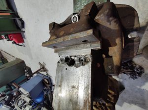

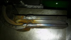

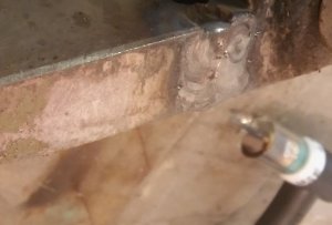

Dnes jsem si zase pohrál s jedním  svěrákem z litiny, predchozí majitel se netrápil s tím kam řeže. Drát cusi3 svářečka esab lkb320 žádná synergie.

zvětšil jsem si to prohlížečem, Jaryn to má (jako vždy) opravený tak že to nejde poznat. smile

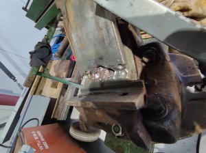

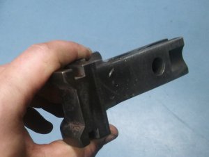

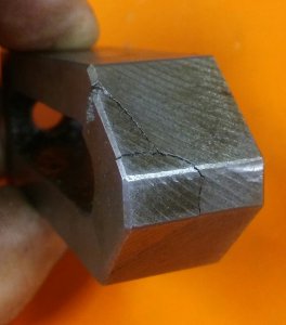

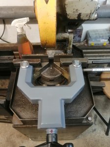

bourac> to se nesmim nechat zahanbit. Par tydnu zpet jsem opravoval praskle litinove sverne celisti  (kameny) soustruznicke lunety. Metoda stejna jako ten rozrizly sverak predtim.

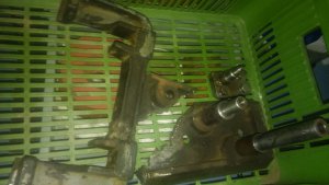

pavol.sk> Dik. Ja myslim, ze je mohem lepsi tu praci nechat udelat nekoho znaleho, kdyz si clovek neni moc jisty a chce aby to dobre dopadlo. To neni zadna ostuda.
Relativne casto opravuju praskle litinove dily znamym a nejhorsi prace to je v pripade, kdyz to prede mnou nejaky svarec posopli elektrodou s nevhodnym slozenim. Pak to pochopitelne nedrzi, co nahodou drzi, tak praska ...a nakonec musim ten pridavny kov pracne vsechen odstranit. Mam zkusenosti s tim, ze i jinak dobry svarec tu litinu muze fakt pokazit, kdyz ji bezne nevari.
Nedavno mi prinesli litinovou spodni desku maleho protahu, prasklou na tri kusy a velmi spatne svarenou. Viz foto. To je potom ocistec toto spravovat, navic zde musi integrovane cepy presne licovat na par setin mm s protikusem...
