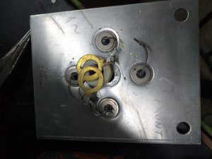

Zdravím.
Mám na stole cočku s vadným usmerňovačom ktorý je vytvorený s 16 alternátorových diód.
S toho 4 kusy KYZ79 sú vadné.
Neviem narýchlo zohnať ani tieto Tesly ani ich lepšiu náhradu 1N3660.
Najskôr by mi prišli BYP60A6, ale tie nemajú prírubku ktorá tvorí doraz pri zalisovaní.
Riešil ste to niekto? Podľa katalógov majú tisíchrany rovnaký priemer ale ako je to v realite.
Bude mi to pasovať do chladiča?
Ďakujem, pozdravujem  Ľudo.

A není lepší sehnat nějaký originál usměrňovač celý blok i s chladiči za pár korun?

prvom rade tie diody musia byt sparované na rovnaké napatie a prúd ...  kúpiš mix a nie je to ono , každá dioda má iný úbytok napatia pri cca 20A ,  a stalé jedna bude zatažená najviac  ktorá časom prdne .
S-MIG 185 je dvojcestne usmernený ... je tam  2x3diody ?
Daj radšej Foto toho usmernovača ...

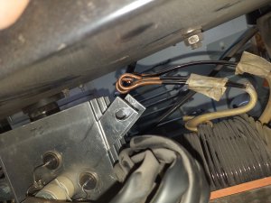

S-MIG 185 má  má "greca" 4x4 diódy.
http://www.svarforum.cz/forum/uploads/thumbs/7551_20201227_191903.jpg
http://www.svarforum.cz/forum/uploads/thumbs/7551_20201223_193802.jpg

Mám tam teda dať nový môstok , trebárs taký ako je v tomto príspevku #15 ?
http://www.svarforum.cz/forum/viewtopic.php?pid=40620
Majú to ako náhradný diel pod názvom "Výkonový usmerňovač 160 A pre zváračky MIG-MAG Telwin, Einhel"

taky usmernovač okolo 40€ + poštovné do 5€ ..,  je to vela na opravu + robota pre niekoho ... :-)
