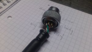

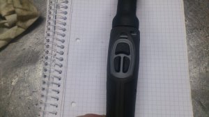

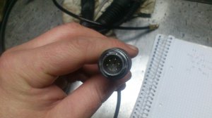

Zdarec.Mám Jet Tiga II a k němu vodou chlazený hořák SGT 18.Hořák má možnost výměny tlačítka za vícefunkční.Měl jsem hořák osazen "pouze" jednoduchým pro zapnutí a vypnutí oblouku.Zakoupil jsem tedy tlačítko s možností regulace proudu,pomocí tlačítek.Není to tlačítko přímo od NRDT,ale tlačítko vyhlížející stejně za třetinovou cenu-Koupeno zde:
-https://www.svarecikukla.cz/tlacitko-spinac-k-tig-horaku-up-down/
Psáno,kompatibilní i s hořáky Parker.Po instalaci do hořáku,ovšem kromě on-off nefunkční.Regulace proudu nejede.Možná někde chyba v nastavení mašiny,ale dal jsem na 4T a bez reakce.Tak vám nějak nevím.
Mám i foto ovládacího konektoru na hořáku a jeho zapojení.Dík za každou radu.
Jinak na obalu tlačítka figuroval Kowax.

Ta svářečka nemá funkci up/down. Musí být potenciometr.  Na tomto modulu bude fungovat opravdu jen on/off.

Pro momáka: Pokud svářečka nepodporuje funkci Up/Down tak tlačítka nebudou fungovat. To bude tvůj případ.
