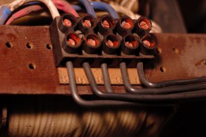

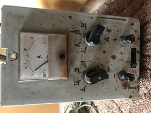

DObrý den
do ruk se mi dostala tato nabíječka neznámeho typu. transformátor je JBC-U3240 od výrobce elektrokov.
Problém je ten že bez zátěže zdroj vykazuje správné napětí ale když se připojí jakákoliv zátěž a to i nepatrná, tak napětí klesne až k hodnotě 2V z 12.

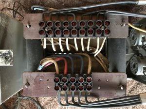

O transformátoru jsem zjistil že primární vinutí má celkově 7 vyvedení vedoucí k spínači regulující proud. Sekundár je vyveden 5 vodiči přes usměrňovač k spínači regulující napětí. Primární vinutí se zdálo být v pořádku tak že vždy další vývod z trafa měl o poznání větší odpor, ovšem odpor sekundáru vykazoval vždy stejnou hodnotu a to 0.6 ohmu, přes všechny vývody a měly mezi sebou stejnou hodnotu a byly všechny propojeny.
Mohli by jste mi prosím poradit, nevím si moc rady
děkuji smile

Na sekundáru trafa, t.j. před usměrněním se napětí mění také?

Nabíječka NB 20 je výrobek Elektropřístroje Modřany, nyní je to samostatná spol. Eprona, Rokytnice nad Jizerou. S největší pravděpodobností jsou vadné deskové selenové usměrňovače, které na rozdíl od dnešních křemíkových diod stárnou rychle a vadí jim různé škodliviny - páry v ovzduší. Mají servisní centrum a umí dodat i na tyto staré stroje náhradní díly. Náhrada diodami není úplně triviální,  nové seleny měly větší ztráty než dnešní diody, bývá třeba po náhradě udělat úpravy zapojení, nabíjecí proud by byl neúměrně vysoký, obvykle se přidává výkonový odpor. Vadný může být ale také přepínač napětí nebo nabíjecího proudu. Je třeba zjistit závadu. Na selenech jsou dva vodiče které jdou na výstupní svorky - jeden je ještě zapojen na jistič, tam zkontrolujte napětí před jističem, nejlépe žárovkou na 24V, ale přepínač nechte přepnutý na 12V, tím se zjistí zda není vadný jistič. Jistič také zkuste několikrát zapnout a vypnout. Zapnutá poloha je páčkou směrem k záporné svorce. Pokud tam proud není, zkuste dva přívodní vodiče od přepínačů na selenu, pokud by tam nebyl proud znamená to závadu některého z přepínačů. Pokud je vada v přepínačích, je třeba vzít dvě přesně stejné žárovky 24V a zapojit je do serie a zkoušet  dále všechny polohy přepínače proudu i napětí. Pozor, žárovky musí být doopravdy v serii, nebo by byla potřeba použít žárovku 42V (některé soustruhy a pod.) nebo 60V (telefonní ústředny), protože naprázdno pro nabíjení 24V a nejvyšší nabíjecí proud (IV) je na výstupu trafa přes 40V!  Jinak odpor sekunderního vinutí je daleko menší než 0,6 Ohmu, to jste si změřil zkušební kablíky od měřáku, zkuste je zkratovat přímo a uvidíte, co naměříte. Sekundární vinutí byste musel měřit miliohmetrem čtyřvodičovou metodou. Měření digitálním měřícím přístrojem je nanic, je třeba, aby obvod byl zatížen nějakým větším proudem, alespoň 1A a výše, proto je nejlepší to zkoušet silnějšími žárovkami, já používám pro tyhle případy dvě žárovky 60W 24V.

Vojín Kefalín a kde pozeráte ten selén ????????????????
#7 13-01-2021 19:21:40
Příspěvky: 5087
Re: Nabíječka, Napetí při zátěži padá
Nevím jak kdo, ale já tam také vidím selén. Stadial to tak naozaj vizerá.
#8 13-01-2021 19:32:35
Příspěvky: 2248
Každej tam vidí něco jinýho. Já tam třeba vidím 4 zalisovaný alternátorový diody.
#9 13-01-2021 19:35:10
Příspěvky: 5087
Tak se opravuji. Teď je tam vidím také. Opravdu diody.

Přiznám se, že jsem také byl slepý. Až když jsem si obrázek prohlédl lépe, viděl jsem ty diody na druhý pokus hned. Buď se jedná o nějaký novější kus už s nimi vyrobený, nebo opravený starší kus s použitím dílů dodaných Epronou. Původně byly tyto nabíječky vyráběny se selenovým usměrňovačem, tak člověk uvažuje automaticky o něm. To je nedostatek oprav po telefonu nebo internetu. Kdybych ji měl na stole, tak už by byla závada zjištěná a možná by bylo již i opraveno. Diody je třeba také zkontrolovat, ale vyšší pravděpodobnost problému je nyní v přepínačích nebo jističi. Škoda, že se tazatel neozývá, chybí zpětná vazba.
#11 14-01-2021 18:14:44
Příspěvky: 1383
Podľa výzoru je to novší model pôvodne vojenskej nabíjačky SU122 alebo SUJ122 označovanej ako selénový usmerňovač. Táto preto nebude istotne SU, možno KU.  Schéma tej staršej je na http://www.svarforum.cz/forum/viewtopic.php?id=3780. Asi bude veľmi podobná.

vyzkoušel něco z toho co jste mi poradily i když radu ohledně odpojení usměrňovače a z měření jsem bohužel nepochopil jelikož mám za to že po odpojení usměrnovače nemohu měřit napětí ku (-) když je přímo připojen k usměrňovači.
Napětí na sekundáru trafa před usměrněním je následující
kontakt  10  11   12    13   14
10         xx  8,3  13,9 20,5 27,6
11                     5,2          12,9
12                             6,1  13,2
13                                    6,7
14
http://www.svarforum.cz/forum/uploads/thumbs/7343_img_1710.jpg
Dále jsem měřil napětí před jističem kde bylo změřeno 12,47
Žarovku jsem použil Tesla H4 24V 70W
Žárovka svítila a to i při zapojení za jističem kde napětí kleslo při zapojení se žárovkou na 11,24V

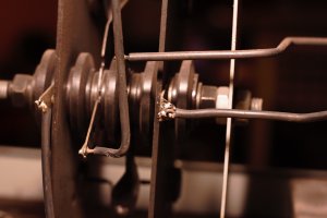

http://www.svarforum.cz/forum/uploads/thumbs/7343_img_1709.jpg
Studený spoj na usměrňovači

Ty fotografie jsou zrádné. Tohle mít na stole, tak bych asi ani neměřil, takový studeňák člověk se zkušenostmi vidí.
