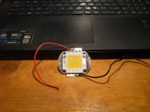

http://www.svarforum.cz/forum/uploads/thumbs/1168_dscn2956.jpghttp://www.svarforum.cz/forum/uploads/thumbs/1168_dscn2955.jpg
Diody jsou upevněné k ocelovému plechu, tl.2mm, je to obyčejný vystřižek. Má dokonce ostré hrany - jak to vypadlo z lisu.
Má povrchovou úpravu, asi nikl. V reflektoru je upevněný přímo na velkou hliníkovou skříň samotného reflektoru. Tato skříň je odlitek, taky bez jakýchkoliv úprav dosedací plochy (rovnou z formy).
Možná že by ještě nějaký čas vydržel, domršil jsem ho tím že jsem ho v dílně dal na skříň, vodorovně, tak aby svítil na strop.
Tím se asi nedostatečně chladil.
Nový chip právě doputoval z eshopu LEDme, obchodník je rychlý jako blesk, ale pastu nevede.
Na skříni reflektoru jí trochu zbývá, jak to tam žluťásek nakydal, myslím že to množství postačí k nové montáži.
Děkuju všem za podněty.

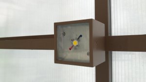

Já jsem si dělal pod pergolu dvě světýlka; Al jakl 100x100x4, dovnitř přesně napasovaná Al destička tl. 12 mm, hrany namazané silikonovou vazelíno kvůli přestupu tepla (protože když to tam máš zasunout, ne zalisovat, nějaká minimální mezera tam být musí) a z druhé strany proudovej zdroj pro napájení.
http://www.svarforum.cz/forum/uploads/thumbs/4621_20210120_130500.jpg
Venku jsem to ještě moc netrápil, dodělal jsem to na podzim, ale testoval jsem to na stole a po hodině jsem na tom v pohodě udržel ruku ( < 50 stupňů).
Tak předpokládám, že to bude OK.
