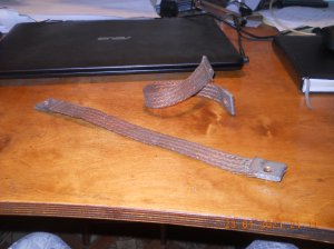

mira.hr> ten elektricky vodivy prechod se da realizovat pomerne snadno pomoci ploche Cu licny primerene sirky - mam na mysli takovy ten pleteny zemnici pasek co ukostruje treba startery v aute a dalsi spousty veci. Omotas kolem hridele rotoru jeden ci vice pasku, jeden konec prizemnis k polohovadlu a druhy napruzis vhodne dimenzovanou taznou pruzinou dle citu.Mam overeno ze jeden 25mm siroky pasek s uhlem opasani 180° kolem 40mm nerez hridele zvladne dlouhodobe spolehlive prenaset minimalne 100A pri rychlosti rotace az 10rpm.
edit> jedina vec, na kterou je treba si dat opravdu pozor, ze pri delsi odstavce polohovadla je vhodne ho pred praci nechat chvili tocit naprazdno (bez svareciho proudu) tak, aby pasek strhnul v kontaktu s hrideli vrstvu oxidu, ktera se tam nutne tvori.
Bez toho se muze kvuli vetsimu prechodovemu odporu v kontaktu jiskrit coz je uplne spatne. Staci vsak dve, tri minutky tocit a je to zase dobry a clovek muze pracovat.

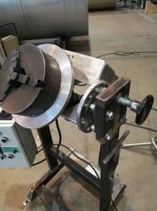

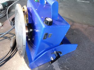

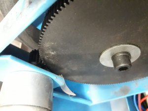

Mám na malé veci
http://www.svarforum.cz/forum/uploads/thumbs/1617_2.jpg
Editoval tomi911 (23-01-2021 13:01:58)
#7 23-01-2021 20:22:26
Příspěvky: 4953
Re: Rotační polohovadlo z Číny
pěkná věcička, čím převádíš proud? Tím co popisuje (dokonale) Dawe?
Regulace rychlosti? Plynule?
http://www.svarforum.cz/forum/uploads/thumbs/1168_dscn2959.jpg

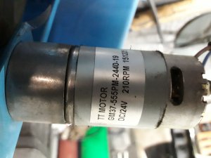

Nie kostra  uhlík. Regulácia áno, zajtra dúfam bude viac času. Nafotím pre inšpiráriu. Motorček je sa mi zdá dc.

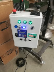

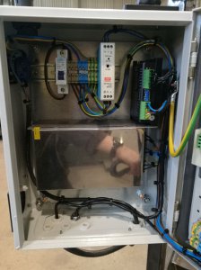

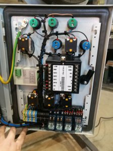

Stavěl jsem si před  nějakým pátkem...základ je ložisko ze škodovácké převodovky š120.  Motorek s převodovkou s ALi za 200kč a PWM regulace  s Ali 120W a šlape mi to naprosto perfektně a HF tomu nic nedělá...používám každý týden je to těžký jako prase a přitom hoodně malé...příruční 30kg taška....universálku nezastavíš ani rukou. Spouštění mám i na pedál.
Odkazy na potřebnou bižuterií můžu dát zájemcům emailem pokud se mi někdo ozve...ale sem ty emaily nepiště.

Ten uhlík v plechové kleci je z čeho/odkud?
Už se to zde na fóru řešilo (ukostření svařence v otočném polohovadle).
Celkové provedení Tvého přístroje, je dle mého o třídu výše (soudě jen dle fotek), než komerční výrobky.
Prostě co si sám neuděláš k obrazu svému, nemáš, nekoupíš ani ti to nikdo nevyrobí ...

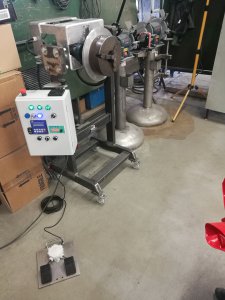

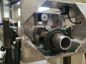

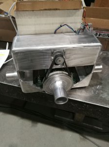

ja som siel cestou krokoveho motora - sice ho zastavim rukou, ak velmi chcem, ale zase to mozem pouzit aj ako presnu uhlovu delicku
komponenty vsetko aliexpress
chyba uz len napatlat farbou....

aj na mnozstvo elektroniky s HF-kom zatial problem nie je
Editoval rcp (26-01-2021 22:46:38)

davor - Ten uhlík je z Ebay až z Izraele za 500Kč i s poštovným. Ještě mi 8cm dílky zbylo. Je to velký kus špalku. A ano dělal jsem si  vlastní, protože ty originál jsou neskutečný krámy s pořád
            vysokými otáčkami. Tento má 1 otáčku za minutu a max je 18 ot. Zároveň jsem chtěl ovšem, aby rotačka byla mobilní. Jen se mi nedaří sehnat menší univerzálku třeba 100ku s oběma čelistmi (vnitřní vnější). Nikdo nemá a když už ano, tak je to nekompletní, nebo zavolám a už je v čudu. A nová je popravdě drahá. Kdyby měl někdo náhodou volnou a stačila by mi tisícka bral bych.
Honza007 - FM máme na odsávání abych si mohl zvolit při tigu menší rychlost a FMko stálo 8tis a HFko tomu dává na frak celkem dost....velice často se restartuje při zapalování HF....vypne se a
                  opět naskočí. Tento měnič ještě shazuje dementní Sherman Digimig 200 DP (jenže ten ruší vše včetně radií).
rcp - A potom, že nejsi puňtičkář smile  taky koc fajnová rotačka...šikulka....mimochodem vidím dobře?...vnitřní tělo máš z plátů hliníku? nebo to je tak dobře vybroušeny železo. Tvá výhoda je
       průchodnost hřídele....to se mi líbí.

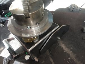

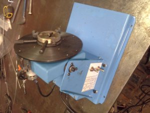

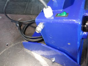

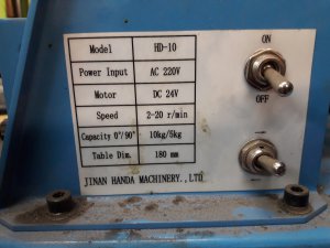

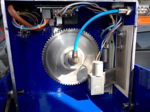

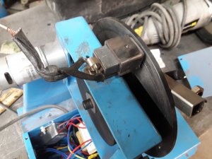

Toť ten činsky zázrak
http://www.svarforum.cz/forum/uploads/thumbs/1617_20210126_205629.jpg
Uhlik uprava
url=http://www.svarforum.cz/forum/zobrobr.php?image=./uploads/1617_20210126_205654.jpg]
http://www.svarforum.cz/forum/uploads/thumbs/1617_20210126_205654.jpg[/url]
Editoval tomi911 (27-01-2021 01:01:36)

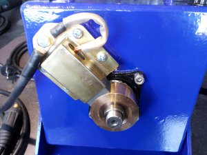

#25 27-01-2021 00:57:48
tomi911
Registrovaný: 02-01-2010
Příspěvky: 65
http://www.svarforum.cz/forum/uploads/thumbs/1617_20210126_205739.jpg
http://www.svarforum.cz/forum/uploads/thumbs/1617_20210126_205725.jpg
