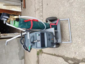

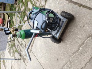

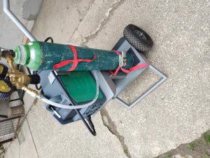

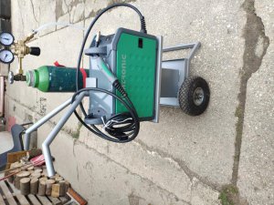

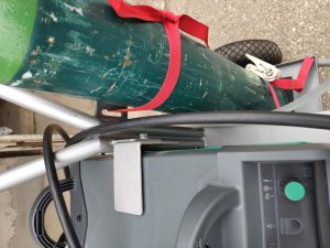

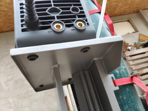

zdravim, nakolko som sa dopatral cez jedneho clena tohto fora k rozmerom original vozika na RallyMig, tak som si vozik +/- vyrobil podla predlohy. original vozik u nas vychadza na 320EU... tu je vysledok:

Pěkný vozík, jehož konstrukce je docela šikovná. Kolik jsi ušetřil jeho výrobou?
#6 27-02-2021 17:41:15
780622
Místo: dechtice sr
Registrovaný: 05-10-2008
Příspěvky: 372
Re: Vozik Migatronic Rallymig 161i
material bol gratis, usetril som celu sumu...

Je to hezký, máš tam některý prima vychytávky (nebo je má Migatronic smile, netuším, jak přesně vypadá originál). Akorát jsi to měl udělat i na 20l lahev, jestli budeš dělat často, tak by se to vyplatilo. I já jsem si říkal, tu nikdy nebudu potřebovat. No, už jsem to předělal  smile

A netaháš nás takhle náhodou za konec? :-) Podobné kolečka jsem nedávno bral po 6 EURO za kus + 4 EURA doprava. To je dobrá cena. Ty tvoje jsou pěknější, takže asi tak dvacka. Čiže 300 EUR je příjemná úspora za krásný vozík. Super.
Ještě bych nahoru na tu šestku našrouboval ochranné madlo.

welda, kolesa su z povodneho vozika co som mal, su z obi a stali 18eu ked som ich kupoval a za 5eu som objednal nove popruhy na flasu.
pafik, narvem tam aj 20l flasu, teraz tam mam 10l.
