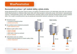

.... a aby toho nebolo malo, rozne firmy pridavaju dalsie a dalsie funkcie, napr. Kemppi a ich wise penetration ("dlhy drot" pre zvaranie v menej pristupnom mieste)
http://www.svarforum.cz/forum/uploads/thumbs/2227_wise_penetration.png
trosku sa nam to komplikuje, ked si pocitac v masine meni "za jazdy" parametre......... toto by na "co-cku", ktore spomina jirkati asi nefungovalo big_smilebig_smilebig_smilebig_smile
usmevne je aj to, ze taky stroj ako kemppi, "svojvolne" prisposobi jeden z dvoch "dolezitejsich" parametrov (rychlost posuvu) tomu druhemu "dolezitemu" (napatie), aby udrzal ten doplnkovy "nepodstatny" parameter (zvaraci prud)..... big_smilebig_smile
