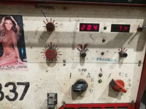

No vidis! U mna je to presne opacne!!!! big_smilebig_smilebig_smile
http://www.svarforum.cz/forum/uploads/thumbs/2227_img_20210227_172409.jpg

No co froník ukazuje? 204A... A k tomu rychlost posuvu... Kde je teda napětí?

doplnujuca otazka: 5.6.2017 opravovali zvaracku alebo kozy big_smile? lebo sa tiez velmi nemestia na obrazku big_smile
a preistotu tam ani jednotky nemaju napisane tkato to je nastavene a zvaraj a nechytaj.....

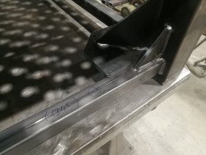

Ihlan> to je typicka zamestnanecka zvaracka, ktoru som si na chvilu pozical - fotka je stara 2 tyzdne, situacia:
- reducak rozbity, neukazoval nic
- po vymene reducaku som zistil, ze je prazdna flasa
- po vymene flase a po zapnuti strasny rachot od cerpadla - bez vody
- po doplneni nadrzky, stiahnuti manualu a rozlozenia ovladacich prvkov, pri prvom pokuse o zvar zacalo tiect z horaka.....
Aspon, ze ta pani na fotke sa tak pekne usmievala, inak by ma tam bolo asi jeblo
Ak by ta froniuska mala nafukovacie koleso, minimalne jedno by malo defekt - na to stavim polovicu svojej vyplaty, ako poznam nasich zamestnancov
Ale uz som to poriesil - po svojom big_smile
https://d3dbtvmfwwhlf2.cloudfront.net/pub/Products+and+Services/Equipment/Manual+Welding/MIG+Welders/FastMig+X/Brochures%2C+Leaflets/PDF/FastMig-X-brochure-EN-lores.pdf?c=small_list
......a ukazuje ampere..... big_smilebig_smile

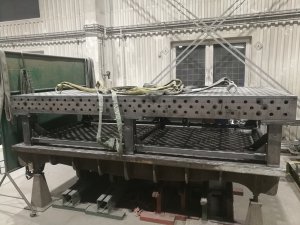

neboj, on si poradi big_smilebig_smile - odtrhne nejaky ovladaci knoflik a posunie fotku......
ta rozmrdana froniuska doslova vytiekla, ked som jej posteloval tie cudliky (asi osobne kuzlo..... big_smilebig_smilebig_smile )
http://www.svarforum.cz/forum/uploadimg … age=upload
http://www.svarforum.cz/forum/uploads/thumbs/2227_img_20210227_172227.jpg
nakoniec to zachranil stary PRO system od kemppi a dielo sa podarilo (este kolecka, srobovacie nozicky a nater podvozku)
http://www.svarforum.cz/forum/uploads/thumbs/2227_img_20210306_181428.jpg
http://www.svarforum.cz/forum/uploads/thumbs/2227_img_20210313_083007.jpg
http://www.svarforum.cz/forum/uploads/thumbs/2227_img_20210316_205056.jpg
http://www.svarforum.cz/forum/uploads/thumbs/2227_img_20210316_205109.jpg
