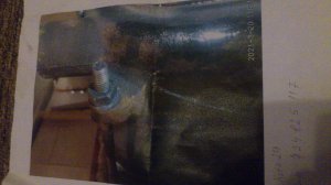

Zavaření praskliny litinového kotle
Zdarec,narazil jsem na jednoho chlápka,kterýmu praskl litinový kotel,zrovna v dost blbým místě a to v takovým,kde vytéká ten čurůček vody na fotce.Osobně jsem to neviděl.Ptám se jestli tohle má smysl opravovat,nebo se o to aspoň pokusit.Mám k dispozici E-S 723.Autogen nemám.Postup tak nějak chápu,litinu jsem svařoval,ale nikdy ne tepelně namáhaný díl.Navíc tam bude koroze,tak to bude práci komplikovat.Jo,ještě můžu tigem.Děkuji za všechny konstruktivní odpovědi.

#5 27-03-2021 21:02:45
Příspěvky: 4668
Re: Zavaření praskliny litinového kotle
Tohle nepřilepíš, takže je jen málo možností na opravu. Nezbude, než uvažovat o svařování elektrodou.
Takže udělat si misto - částečným odstraněním plechařiny - a dobře vybrousit do úkosu. Rozhodně to nesvařovat "zastudena", ale předehřát aspoň na 150°C (i vlhkost musí pryč) a po svaření jen pomalu ochlazovat. Někdo to svařuje TIGem s výborným přídavným materiálem - oklepanou elektrodou Nikelitkou.
Pokud to bude pěnit, tak opakovaně vybrušovat a znovu svařovat až to bude dobře vypadat. Pak to obvykle těsní.

Hele Davore,nečekám na žádný zaručený návod,protože je to litina.Obecné podmínky pro svařování litiny znám od odborníku na tomto fóru a několikráte uplatněných v praxi.Toho chlápka neznám,jen došel do firmy a řekl,co chce.Poslali ho za mnou,tak bych to bral fuškou a HLAVNĚ!!!Jako zkušenost.Záruku mu na to nedám,tak buď si koupí novej článek,nebo to risknem.
Bobo,jestli je to Viadrus,nemám tucha.
A jinak Jirko děkuji! Tak nějak bylo myšleno,jen ten předehřev jsem mínil těch 60-80st.Jinak interpass pod 100 stupňů?

#11 28-03-2021 15:59:51
Příspěvky: 4668
Momák - klidně ty teploty posuň 50 stupňů výš. S inerpassem si starost nedělej, to chladne tak rychle, že budeš muset možná i dohřívat.
Jinou otázkou je ale ekonomika takové opravy. Pro sebe - no, proč ne. Ale pro zákazníka a ještě samozřejmě bez záruky to bude problém. Strávíš na tom asi 5 hodin, spotřebuješ nějaký přídavný materiál, doprava svážečky a lahví tam a zpět a riziko, že to po namontování zase po týdnu poteče je značné. Řekneš si o třeba 2000 Kč a zákazník bude rozhlašovat jaký jsi drahý zmetek, který mu poničil kotel. To samozřejmě nemusí nastat, ale riziko tu je.
