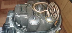

Plivani oleje som narychlo vyriesil tak, ze vystupna hadica je stocena do spiraly kolmo hore - vacsina oleja sa stihne zachytit. Spravil som to otcovi na fukanie pneumatik, ostal mi kompresor z vitriny - prikon skoro 400 W, takze na gumy staci

Byl tu dotaz jestli neukážu jak vypadá kompresor po úpravě pod vrchním deklem, tak Vám jej vyfotím a přidám do fotek...rozdíl mezi ledničkovým a pultovým kompresorem je dělená sací část  s tlumičem - to jsou ty dvě kulaté zátky bez šroubu uprostřed a dvěma výstupními přepážkami , které lépe chladí vzduch než jde do druhé chladící trubky než vyleze ven z kompresoru.

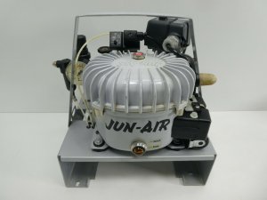

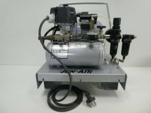

Kto by chcel tip na profesionálny tichý kompresor, používam Airbrush olejový kompresor firmy Jun-Air. Hlučnosť to má ako prevzdušňovací motorček k akváriu, ideálny do paneláku. Chladnička je hlučnejšia. Cena je ale niekde inde oproti Discovera kompresoru.
http://www.svarforum.cz/forum/uploads/thumbs/6761_jun-air.jpg
http://www.svarforum.cz/forum/uploads/thumbs/6761_jun-air2.jpg
