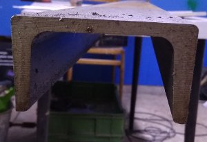

Ihlan presne ten profil z druhého odkazu som objednal (aspoň som si to myslel). A prišiel mi profil s oblými hranami:
http://www.svarforum.cz/forum/uploads/thumbs/619_uprofil.jpg[/url]

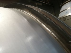

#7 08-04-2021 13:26:57
Re: profil U/UE/UPE a ostré rohy

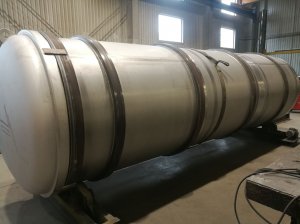

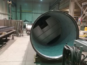

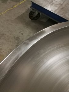

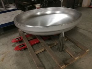

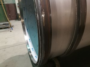

bezne profily by mali mat "ostre" rohy - zalezi asi na akeho vyrobcu trafis
minuly mesic som robil nerezovu ADR autocisternu 16000 litrov (Ø1800mm, dlzka cca 6700mm) - po obvode boli vystuhy, ktore sme skruzovali zo 100-vky U-cka - cierneho
na viku bola vystuha, ktoru sme skruzovali  zo 100-vky U-cka - ale nerezoveho
profily boli nove, ziadne  stare zasoby, a rozhodne mali "ostre" rohy - ten nerezovy, aj tie cierne - urcite tam neboli radiusy, ako mas na fotkach
http://www.svarforum.cz/forum/uploads/thumbs/2227_dsc_0052_31.jpg
http://www.svarforum.cz/forum/uploads/thumbs/2227_dsc_0046_32.jpg
http://www.svarforum.cz/forum/uploads/thumbs/2227_dsc_0047_32.jpg
http://www.svarforum.cz/forum/uploads/thumbs/2227_dsc_0043_32.jpg
http://www.svarforum.cz/forum/uploads/thumbs/2227_dsc_0041_33.jpg
http://www.svarforum.cz/forum/uploads/thumbs/2227_dsc_0060_26.jpg

často mám takové profily v ruce, s tak velkým rádiusem jsem ještě neviděl.
Podle mne jde o nějakou speciální výrobu nebo zmetek.

Téměř jistě je to "druhořadá výroba", tj. první stovky metrů profilu, než se jim ve válcovně podaří seřídit stolici.
Prodává se to téměř za cenu suroviny, protože rozměry (tj.i ten rádius) nejsou v tolerancích, které připouští norma.
