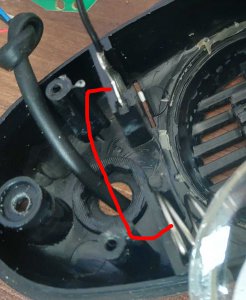

Já jsem se snažil ji opravit, ale zatímco předtím nefungoval jen bzučák a světla ano, tak teď už nefunguje nic:).
Pájil jsem jeden bílý drátek k bzučáku a černý drátek k plíšku baterie (oba byly utržené). Posílám foto jak to vypadá. Našla by se nějaká dobrá duše, která by mi s tím poradila? Nevím jestli sem ty drátky připájel na správné místo, schéma zapojení jsem nikde nenašel a tak jsem to připájel tam kde jsem si myslel, že to bylo:).

Očividně máš špatně zapojené baterie. Radilo by se lépe, kdyby jsi přímo v obrázku označil které vodiče jsi letoval. Mám představu co s tím, ale potřebuji si ověřit který černý jsi letoval. Tedy pokud to brouček přežil.

Posílám https://i.ibb.co/ckh21zs/P-20210419-174637b.jpg, kde jsem označil pájené dráty.

Nemá byť ten ľavý čierny kábel zapojený na ten kontakt vyššie ? Pomohla by možno fotka aj z druhej strany.

Tak podla fotky to nedávaj na ten kontakt, čo som ti písal.
Na tej strane s popiskami má byť baterka pripojená
+ na kontakt VDD
- na kontakt  VSS
Zrejme je to na dve AA baterky a napájané na 3V. Ten čierny ľavý kábel z prvého obrázku je zrejme sériová prepojka na baterky a na plošáku nemá byť. Čiže zapojené to má byť z VDD do + baterky1, z - baterky1 čierny kábel, čierny kábel do + baterky2, z - baterky2 do VSS. Merák si nastav na meranie DC napätia (V) a medzi VDD a VSS by si mal mať okolo 3V.
Merák môže byť dobrý, nepozeral som sa parametre, jeho nevýhoda je, že ho držíš v ruke a v komplikovanom mieste je nepoužiteľný, alebo ak sa niečo meria dlhšie, alebo potrebuješ dve ruky ... Ale na toto bude dobrý.
nevidím na obrázku prepojenie tých bateriek. Ten čierny kábel z plošáku daj na tú pružinu k - baterke

Je to přesně jak si říkal a funguje to, takže jsem to chybným zapojením nezničil. Bylo mi to divné, ale říkal jsem si, že tam není vidět spoj a že to bude nějak propojený zespod.
