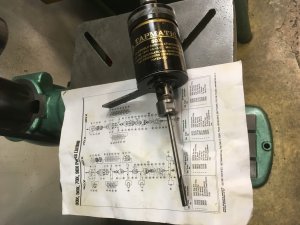

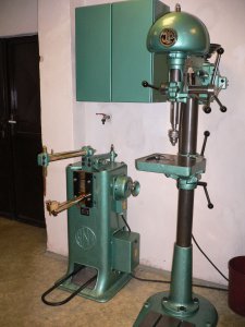

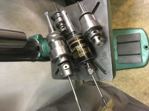

Dobrý den    Já jsem se vždycky snažil do dílny kupovat raději stroje sice starší, někdy pravda i více starší  :)ale profesionální určené opravdu na práci
Rozhodně to ale nechci nikomu vnucovat a je mi jasné že spousta lidí by si je třeba nekoupila a myslí si, že to patří do šrotu a ne do výroby v 21 století.
Jinak na sloupové vrtačce závity také řežu. Za posledních 10 let vyřezala jen závitů M8  120 000 a spoustu dalších a také spoustu děr vyvrtala a jinou bych nechtěl , přesto že už je starší. (pořád ale patří k novějším strojům v dílně)
Třeba se vám budou hodit následující iformace, pokud to znáte, tak se předem omlouvám
Závity řežu pomocí reverzních závitovacích hlav. Mám nějaké české , které někdy používám na menší serie ale mám také hlavu Tapmatic výroba USA patent Švýcarsko, kterou řežu mnohatisícové serie závitů M8. Rychlost řezání závitů touto hlavou je výrazně vyšší a při velkých sériích tak je úspora času značná. Vyšší rychlost řezání je docílena možností použít pro stejnou velikost závitu  vyšší otáčky .   Rozdíl je v tom že "běžné" reverzní závitořezné hlavy se otáčí do leva a když se závitník dotkne materiálu, tak se teprve smysl otáčení otočí( a při tom vznikne ráz) , pak se závit vyřeže a znovu se smysl otáčení otočí a závitník se vyšroubuje ven . Závitovací hlava Tapmatic se od začátku otáčí do prava a smysl otáčení se změní až po vyřezání závitu na vyšroubování. Závity M8 řežu do oceli  s rychlostí vřetena  1250 ot/min  Moje zkušenost  je také, že strašně záleží  na použitém mazání při závitování. Zkoušel jsem různá mazadla a subjektivně mohu říci , že zcela bezkonkurenčně nejlepší mazadlo které jsem dosud objevil je český olej značky Kalorex, bohužel se už ale nevyrábí. Zkoušel jsem na doporučení jiné přípravky ale dosud jsem neobjevil nic, co by se mu vyrovnalo.
Kalorex sice ještě mám ale zásoba není bezedná, tak kdyby třeba někdo něco doporučil budu rád a vyzkouším.
Dneska jsem sáhnul do skříňky a udělal nějakou fotku závitořezných hlav co používám. No a na závěr snad ještě dlužím informaci jakou vrtačku to vlastně mám a několik stejných jsem pomáhal kupovat.   Je to sloupová vrtačka Paleček Mirošovice, později vyráběná pod značkou DEZA (to není ta chemička:) ale Družstvo elitních zámečníků) lidové družstvo kovodělné Praha, závod 28 Mirošovice.  Vřeteno morse 3 a otáčky 200 - 2000.
Pro zajímavost jsem vzal šupleru a změřil stěnu litinového sloupu. Síla stěny trubky 19mm.
Přeju šťastnou volbu při nákupu vrtačky a hodně úspěšně vyřezaných závitů       Zdravím Štěpán

překrásné stroje, krásná standardní barva (před 60lety). Smekám.

Reverzní závitořezné hlavy Tapmatic mám celkem 3. Jednu velkou a dvě menší. Koupil jsem je všechny 3 za 5000 Kč, protože prodávající absolutně nevěděl o co se jedná a když jsem mu řekl, že dám 5000, tak byl příjemně překvapen a nadšen. A to byly nepoužité a ještě originálně zabalené.
Také nedám dopustit na poctivé staré litinové stroje, ale musí být zachovalé. Kdyby mi nějakou podobnou vrtačku nabídnul nějaký děda, co končí s prací a do poslední chvíle na ní dělal a staral se o ni, nebudu váhat.
Bohužel to, co je na trhu už je pouze od překupníků a ti to neřeší. Koupí jakýkoli stroj a se ziskem se jej snaží prodat. To podporovat nechci a ani nebudu.
