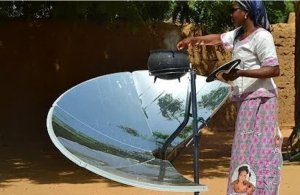

V afrike to domysleli trochu lepšie. Niečo podobné som testoval, ale fungovalo mi to len na lepšie osvetlenie dielne smile
http://www.svarforum.cz/forum/uploads/thumbs/6761_solar.jpg
