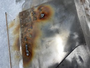

Trénuju na 3 mm a 5 mm plechu. Oblouk se snažím držet 2x průměr elektrody (svařuji průměrem 2,4 mm). Obrázky sváru jsou na 5 mm plechu a s hubicí č. 7. Průtok jsem zkoušel nastavovat různě, problém ale pořád stejný. A svařuji v garáži (dílně), průvan nebo nějaký velký vítr tam není.

http://www.svarforum.cz/forum/uploads/thumbs/10322_eb37f886-3b28-42c8-b70c-9225bb6b50e9.jpeg

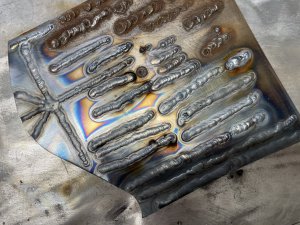

http://www.svarforum.cz/forum/uploads/thumbs/10322_6b2e628c-4ce5-4175-a711-66ac9976df09.jpeg

12 l/min. je "kurva" hodně... následek sváření nemůže být takhle zasviněná hubice... takhle to vypadá, že tam vůbec nejde ochranný plyn...

nemas ten wolfram moc utopeny v hubici?
takto zasrat hubicu??????????????????? ta je na vyhodenie
predpokladam, ze domecek bude uz tiez hodne zasrany - tiez na vyhodenie
koniec wolframu detto
vsetko co si napisal tak-nejak sedi, akurat 12l/min je hrozne vela na 5-tku hubicu
ale ani to by namalo narobit taku paseku, ako na fotkach
vymenit domecek, vymenit hubicu (7), zabrusit wolfram, prefuknut hadicky a horak argonom a skusit znovu - prietok by som nastavil tak 6-8l/min
pokial to opat nepojde, nieco z toho, co si napisal nebude pravda (nastavenie zvaracky/polarita na horaku/kvalita a prietok argonu)
v prvom rade by som preveril argon a dalej by som preveril polaritu a nastavenie rezimu (DC)
Editoval rcp (26-05-2021 16:25:04)

Tak v první řadě zkusit jestli vůbec jde plyn do hořáku(do hubice). Vypadá to na to, že nejde, nebo jen nepatrně. Ta svarová lázeň hoří, vaří se a odskakují kapénky kovu na hubici, kde ulpívají.... Také proto uhořívá i wolfram.
Tak to nesmí vypadat.

Smejky jaký máš redukčák. Pokud jen s manometrem, tak bude ukazovat jakoby "průtok", ale nemusí žádný plyn tést. Když stiskneš tlačítko, tak musí být slyšet jak si odfoukne a pak se ustálí mírný sykot. A když už jseš u toho fotografování, dej sem fotku redukčáku. To co je na fotkách, je jasně bez plynu, nebo skoro bez plynu. Bez argonu jde zapálit oblouk, ale hoří elektroda a dopadne to jak na těch fotkách.

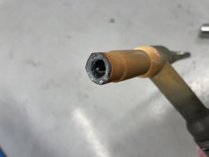

http://www.svarforum.cz/forum/uploads/thumbs/10322_9a1e0708-4c57-4e0c-ad4a-1cbf975913de.jpeg
Tak to bylo opravdu plynem, měli jste pravdu, vůbec mi to nedošlo... díky všem za pomoc!

Příspěvky: 5013
Re: Očouzení sváru
Smejky, co ale bylo příčinou, že nebyl plyn?

Aby to nevypadalo, ze se vysmivam, taky jsem takhle varil CO2 tenky plech a ty svary staly za prd (no svadel jsem to napred na to, ze je to pozink - suplik pod svareci stolek na chytani bordelu)... wink

Přesně jak píše E-Ryc, měl jsem zavřený druhý ventil na redukčáku.... moje blbost, dneska se chytám za hlavu, ale občas člověk prostě nevidí to, co je pak jasný jako facka. Ještě jednou díky všem za pohotové reakce.
