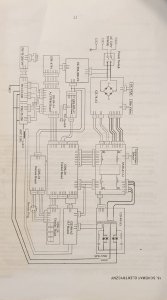

Predpokladam, ze bude vnutri riesena cez samostnatne DPS/vrabcie hniezdo - podla blokovej schemy v manuali to tak vyzera.

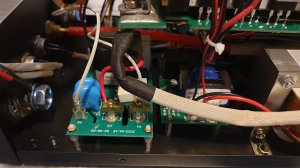

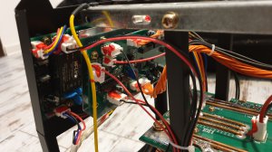

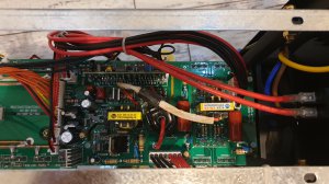

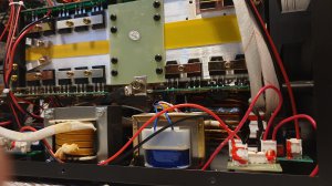

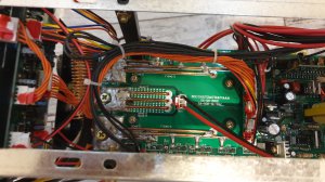

http://www.svarforum.cz/forum/uploads/thumbs/10321_20210615_213721s.jpg
http://www.svarforum.cz/forum/uploads/thumbs/10321_20210615_212738.jpg
http://www.svarforum.cz/forum/uploads/thumbs/10321_20210615_211544.jpg
http://www.svarforum.cz/forum/uploads/thumbs/10321_20210615_211529.jpg
http://www.svarforum.cz/forum/uploads/thumbs/10321_20210615_211402.jpg
http://www.svarforum.cz/forum/uploads/thumbs/10321_20210615_211350.jpg
http://www.svarforum.cz/forum/uploads/thumbs/10321_20210615_211347.jpg
http://www.svarforum.cz/forum/uploads/thumbs/10321_20210615_211332.jpg
http://www.svarforum.cz/forum/uploads/thumbs/10321_20210615_211302.jpg
http://www.svarforum.cz/forum/uploads/thumbs/10321_20210615_211253.jpg
http://www.svarforum.cz/forum/uploads/thumbs/10321_20210615_211222.jpg
http://www.svarforum.cz/forum/uploads/thumbs/10321_20210615_211148.jpg
http://www.svarforum.cz/forum/uploads/thumbs/10321_20210615_211049.jpg
http://www.svarforum.cz/forum/uploads/thumbs/10321_20210615_211040.jpg

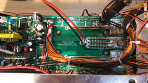

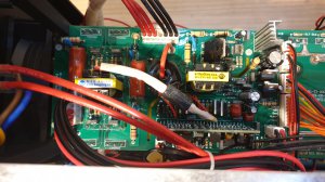

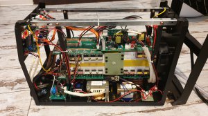

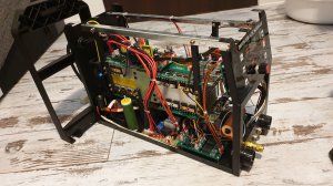

pinout pre ovladac:
1-2 -> AMP +
3-2 -> AMP -
5-6 -> prepoj

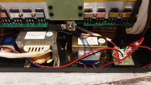

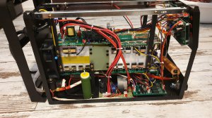

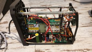

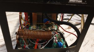

Z tých fotiek je teda zrejme , že sa jedná o pribuzné typy zvaračky ( sher. Multipro a Multipulse) Ten multipulse má o 5 cm vyššiu krabicu -tak to robí dojem , že to nie je také natlačené ako v Multipro.

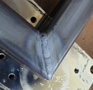

Reagujem az teraz, nejako som prehliadol tvoj prispevok.
Istic mam B16, nemal som problem ani pri starte, ani pri zvarani, zvaral som ale max 70A ?
Co sa tyka pedalu, je mozne pripojit pedal medzi piny 1-2-3, ak sa prepojka prehodi na 4-5 - na test som mal ale zly potenciometer (rozsah, nelinearny) takze cele ovladanie rozsahu bolo len v cca 20%rozsahu potenciometra.
Nakolko za celu moju zvaracskeu karieru som vyvaril 30 elektrod, a nemam ziadne skusenosti s tigom, tak ti moj nazor velmi nepomoze..
Zvaracka zvara, po dvoch skusobnych vyvarenych dratoch som bol schopny zvarit 20x20x1,5 jokel
moje postrehy:
+ kvoli jednoduchemu LCD predpokladam vyssiu robustnost
+mala by vediet aj bodovat
-hlucna, ventilator bezi stale
-pre mna velky horak
-ovladanie A na rucke pre mna nepouzitelne

Při letmém pohledu do útrob  svářečky  na obrázcích vidím trochu chaos v kabeláži. Jasic vypadá opravdu víc profesionálně , je určen pro ty co se svařováním živí, proto je udělán mnohem pečlivěji a odolněji než běžná čína.
