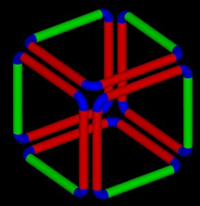

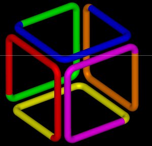

nie je to take strasne, pomoze, ked si to nakreslis, a zacnes rozmyslat, ako budes zvarat a hlavne ako budes brusit/lestit - aby si sa vsade dostal s pasovou bruskou - medzi tie dve trubky je to naprd....
ta kocka ma jednoduchu a zaroven genialnu geometriu - ta symetria je uzasna big_smile
http://www.svarforum.cz/forum/uploads/thumbs/2227_infinity4.jpg
je to len 18 kolien, 12 dlhsich a 6 kratsich trubiek - 36 zvarov big_smile
tie kratsie su kratsie presne o priemer pouzitej trubky

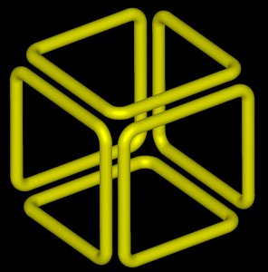

http://www.svarforum.cz/forum/uploads/thumbs/2227_infinity1.jpg
povaris, vyrovnas, obrusis a vylestis 6 takych figur - vsetky su rovnake - vsade sa dostanes a vsade to vylestis
http://www.svarforum.cz/forum/uploads/thumbs/2227_infinity2.jpg
potom tych 6 figur pospajas - zvary vychadzaju opat na pristupne miesta - daju sa pekne vybrusit a vylestit
http://www.svarforum.cz/forum/uploads/thumbs/2227_infinity3.jpg
povarit je to brnkacka, mrte casu je na tom brusenia a lestenia - ale nie kazdy taky stolik ma big_smile

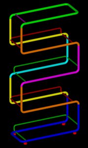

takze idea:
http://www.svarforum.cz/forum/uploads/thumbs/2227_stojan.jpg
asi ako....
http://www.svarforum.cz/forum/uploads/thumbs/2227_stojan2.jpg

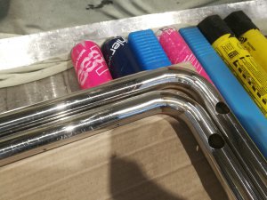

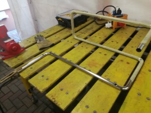

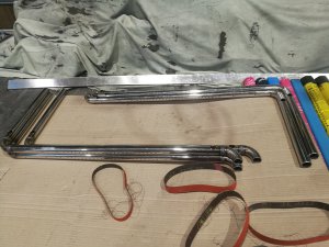

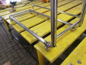

zaciatky - narezat, navrtat, pozvarat figury, vybrusit a vylestit
trubku som sice kupil lestenu, ale pri vrtani to spony strasne dokurvili - musel som to komplet brusit a lestit
ponaucenie - pred vrtanim olepit trubku maliarskou paskou alebo ochrannou foliou
http://www.svarforum.cz/forum/uploads/thumbs/2227_stjv1.jpg
http://www.svarforum.cz/forum/uploads/thumbs/2227_stjv2.jpg
http://www.svarforum.cz/forum/uploads/thumbs/2227_stjv3.jpg
http://www.svarforum.cz/forum/uploads/thumbs/2227_stjv4.jpg

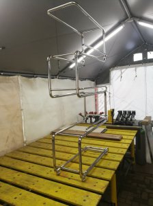

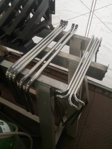

zacina sa skladacka
http://www.svarforum.cz/forum/uploads/thumbs/2227_stjv5.jpg
http://www.svarforum.cz/forum/uploads/thumbs/2227_stjv6.jpg
http://www.svarforum.cz/forum/uploads/thumbs/2227_stjv7.jpg
http://www.svarforum.cz/forum/uploads/thumbs/2227_stjv9.jpg

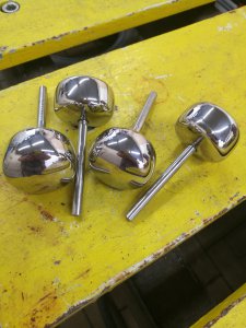

nozicky - zvarene a vylestene dve klenute dynka + "stopka" z tyce  ø6mm
nozicka je potom privarena v diere v trubke - zvar vybruseny a vylesteny - "neviditelny"
https://www.inerez.cz/dno-klenute-en-10 … 14585.html
http://www.svarforum.cz/forum/uploads/thumbs/2227_stjv8.jpg
http://www.svarforum.cz/forum/uploads/thumbs/2227_stjv10.jpg
http://www.svarforum.cz/forum/uploads/thumbs/2227_stjv11.jpg

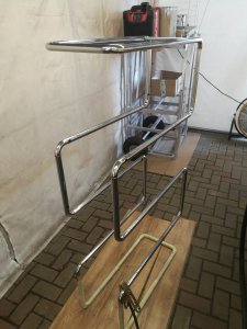

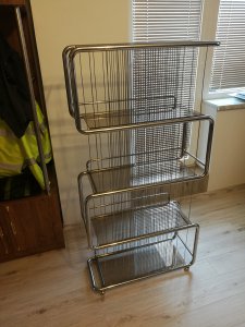

poskladane, postehovane
http://www.svarforum.cz/forum/uploads/thumbs/2227_stjv12.jpg
http://www.svarforum.cz/forum/uploads/thumbs/2227_stjv13.jpg
este treba dozvarat, vybrusit a vylestit zvary, do dier ponavliekat a "nastrielat" (coldwelding) vylesteny nerezovy drot - nabuduce.............

tak som to cele povaril, na par miestach trosku ponatahoval a nejake zvary uz aj vybrusil a vylestil
vyzera to OK, geometria fajn, trubky rovnobezne a v zakryte.....

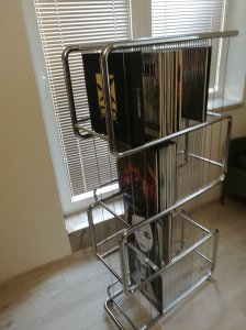

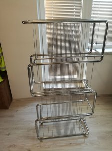

sice to dlho trvalo, kym som sa k tomu dostal, ale podarilo sa big_smile
http://www.svarforum.cz/forum/uploads/thumbs/2227_vynildsc_0019.jpg
http://www.svarforum.cz/forum/uploads/thumbs/2227_vynildsc_0020.jpg
http://www.svarforum.cz/forum/uploads/thumbs/2227_vynildsc_0021.jpg
http://www.svarforum.cz/forum/uploads/thumbs/2227_vynildsc_0022.jpg
http://www.svarforum.cz/forum/uploads/thumbs/2227_vynildsc_0023.jpg
bourac: zatial len platne, zirafu som takto narychlo nezohnal big_smilebig_smilebig_smile

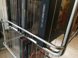

....no, tak ja som ho este trochu ochladil - dymovym sklom - aby sa tie platne po nom lepsie klzali big_smilebig_smilebig_smile
http://www.svarforum.cz/forum/uploads/thumbs/2227_lp_dsc_0026.jpg
mne sa toto paci viac, ako drevena policka - rychlejsie najdes, rychlejsie vyberies, ....

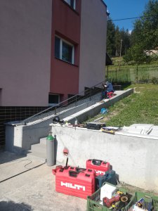

osobne mam radsej chlad, ako teplo - ale kedze treba zivit "statnych darmozracov" a kazdy mesiac platit odvody, musim aj ja takto trpiet na slnku big_smilebig_smile

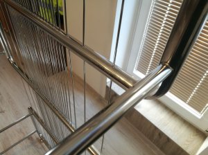

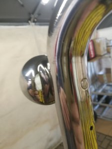

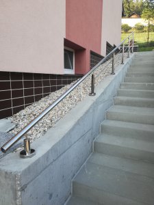

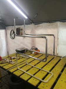

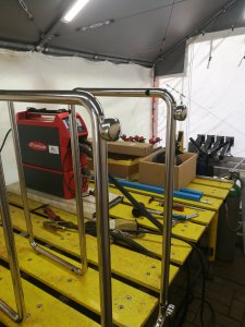

http://www.svarforum.cz/forum/uploads/thumbs/2227_zabradlie1.jpg
http://www.svarforum.cz/forum/uploads/thumbs/2227_zabradlie2.jpg
http://www.svarforum.cz/forum/uploads/thumbs/2227_zabradlie6.jpg
http://www.svarforum.cz/forum/uploads/thumbs/2227_zabradlie3.jpg
http://www.svarforum.cz/forum/uploads/thumbs/2227_zabradlie4.jpg
http://www.svarforum.cz/forum/uploads/thumbs/2227_zabradlie5.jpg

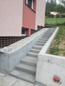

makaci predo mnou mi to tiez neulahcili - vybetonovali ten murik, ako skokansky mostik big_smilebig_smile
kazdy jeden stlpik som musel zarezavat "do snurky"

Kdyby jsi měl ty kulatinky nahoře na konzolkách posunovací popř. šroubovací, tak sis to mohl nastavit. Ale nikdo nepočítá s tak "přesným" betonováním zídky, že?
#17 02-08-2021 23:44:49
Re: Kdo si hraje, nezlobí :D
Ale to by si nastavil akurat vysku madla, aby neplavalo"hore-dole"
Vyvrtane diery v slpikoch pre "vypln" (tie tenke trubicky pod madlom), by si uz ale "neprestavil" a vysledok by bol strasny - vypln by kopirovala ten skokansky mostik a nie madlo.
Toto mi prislo najjednoduchsie - vyrobit stlpiky s pridavkom, ukotvit prvy a posledny a potom ostatne stlpiky zospodu skratit, aby boli do snurky - potom sedeli aj vyvrtane diery pre vypln, ktora pekne kopiruje madlo.
Editoval rcp (02-08-2021 23:52:32)

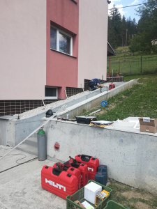

Nepochopil jsem. Asi i hodně záleží jak je velký ten úskok té betonové zídky, z fotky to není až tak moc poznat. Jestli to je více jak 100mm, to už je moc a to mé řešení by bylo opravdu jak pěst na oko, nebo jak se to říká. Máš pravdu
Líbí se mi to tvoje řešení s láhví plynu. Podobně jsme to dělali když jsem ještě dělal u plynařů. Uvažoval jsem že bych si něco podobného udělal i v garáži, tedy láhev bokem a na vozíčku vozit jen svářečku.
#22 03-08-2021 09:22:53
varok> sice odbocujeme, ale k vozicku...
na dielni je rozhodne lepsie mat zvaracku aj flasu na voziku - premiestnujes to cele ako 1 celok, nemota sa ti popod nohy este aj hadica s plynom
na montaz (pripad na fotke), je to lepsie oddelene - tazku flasu nemusis stale prenasat, prenasas len zvaracku - aj nakladka/vykladka z/do auta je jednoduchsia
a teraz este zmrdam sam seba za zly priklad big_smile > flasa na fotke mala byt aspon priviazana........
Editoval rcp (03-08-2021 09:24:09)
Tak me napadlo, muzes ji nechat polozenou? Podle barvy predpokladam, ze je to argon (zadna kapalna slozka), tam by to nicemu nemelo vadit. Dik
#24 03-08-2021 09:36:23
mozes, ale tak si zase vies odtrhnut/rozbit redukcny ventil, ak nedavas pozor big_smile
