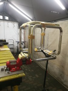

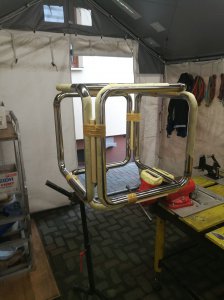

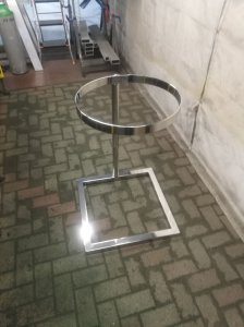

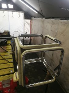

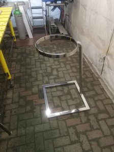

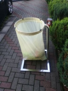

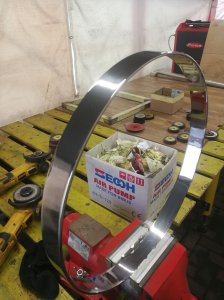

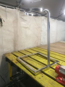

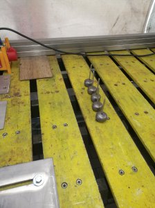

dnes to bola iba taka mala oddychovka - nieco pre mna > "reprezentativny smetny kos" do dielne - teda vlastne do stanu big_smile
na zaciatok mala inspiracia > ked brusim/lestim male veci je praktickejsie mat brusku napevno uchytenu a bruseny kus drzat v rukach - takze maly pripravok, hovorim tomu zralok
dobre v kombinacii s brusnymi lamelami alebo filcovym kotucom
https://www.micronplus.cz/lamelovy-koto … -zavit-m14
http://www.svarforum.cz/forum/uploads/thumbs/2227_kos1.jpg
http://www.svarforum.cz/forum/uploads/thumbs/2227_kos2.jpg

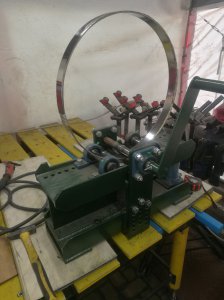

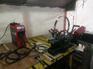

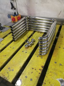

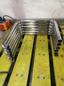

na rad prisla aj homemade zakruzovacka na sposob "Make it Extreme" - je sice v parkside farbe, a od posledneho pouzitia celkom zapadla prachom, ale dnes bola uzitocna
https://www.youtube.com/watch?v=EaIqlG1vHs8
http://www.svarforum.cz/forum/uploads/thumbs/2227_kos3.jpg
http://www.svarforum.cz/forum/uploads/thumbs/2227_kos4.jpg
no a potom uz len lestit/zvarat/lestit/zvarat/lestit/..........
http://www.svarforum.cz/forum/uploads/thumbs/2227_kos5.jpg
http://www.svarforum.cz/forum/uploads/thumbs/2227_kos6.jpg
http://www.svarforum.cz/forum/uploads/thumbs/2227_kos7.jpg
http://www.svarforum.cz/forum/uploads/thumbs/2227_kos8.jpg
4 kancelarske sponky, jedno igelitove vrece a dole do ramika pojde este vlozit betonovu dlazdicu 500x500x50mm, aby sa to neprevratilo
https://www.strecha-stena.sk/sk/1927/92 … azba-50x50
http://www.svarforum.cz/forum/uploads/thumbs/2227_kos9.jpg
kua, v bruseli musia mat radost, ako sa staram o to zivotne prostredie.......... big_smilebig_smilebig_smilebig_smile
Editoval rcp (07-08-2021 22:54:37)
pekny zrazkomer dekel neplanujes? lebo okrem medvedov a strak
obcas pride aj vietor a budes mat maly bordel kade tade
tornado uvas asi nebude ale straky nahradia australske holuby
PS: este ze klimber nevidi tu tvoju zakruzovacku inak by sme mali dalsi diel na YT je peknaaa smile
unas dokazali odpilit aj zelezne zabradlie rovno pod kamerou - zberaci srotu big_smile
toto by unas neprezilo do rana big_smile
veko na kadu jasne ze cervene by bolo lepsie a ladilo by k cervenej slachte ktoru tam pestujes smile

dekel nebude, to je indoor model - leda, ze by som sa do neho snazil vlupat ja big_smile
a malinka dierka vo vreci by vyriesila aj dazd
a indoor pouzitie vyriesi aj poctivych tmavych obchodnikov s druhotnymi surovinami
uz som dostal aj otazku, ze ci to nie je na basketball nizke?
na zakruzovacku uz som mal par dopytov, ze ci ju nechcem predat (fotky mam v tej svojej verejnej galerii)? nechcem....
si hovorim kua, naco je komu taky stroj, ked si ho nevie postavit? to si ho chce niekde postavit do obyvacky za sklo?
to ako keby ti pekar zavolal, ci mu nepredas bochnik chleba
EDIT> napadlo ma, ze by som tam mohol namontovat nejake dizajnove zachodove prkno namiesto dekla
https://www.mall.sk/wc-sedadla/schutte- … 0050897039
pripadne "fronius" model
https://www.mall.sk/wc-sedadla/eisl-dur … 0036303757
vies si predstavit ako efektne pomaly pada so spomalovacim mechanizmom? big_smile
EDIT 2> prkno som po chvili premyslania zavrhol - nejaky navstevnik by mohol nespravne odhadnut ucel pouzivania tohto zariadenia........... a to by uz nebolo moc efektne..........

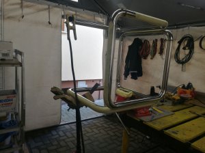

za to to na tento ucel ma idealnu vysku big_smile nafot tu zakruzovacku ked bude cas.... rad si pozrem tu hracku
hod do portfolia pre zakaznikov aj tento stojan su ludia co maju taketo chute ze kovove dekoracie k domu
mozno to budes robit castejsie.

zakruzovacka je u mna v galerii - adresu vies....
ak chces rozmery, mozem ti nieco pomerat
Editoval rcp (08-08-2021 11:33:53)

S tým basketbalom by to bolo efektnejšie
Dole niečo takéto
http://www.svarforum.cz/forum/uploads/thumbs/6761_plast.png
a na rám zo zakružovačky dať
http://www.svarforum.cz/forum/uploads/thumbs/6761_vyplet.jpg

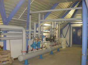

Ten "kaktus" s nátrubkami je nejaký rozdeľovač hydrauliky ?
Editoval jao (08-08-2021 13:24:58)

najnovšia fotka, ale už som to našiel zapojené v tej kotolni - anuloid.
Editoval jao (08-08-2021 13:35:34)

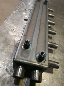

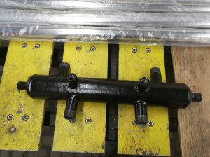

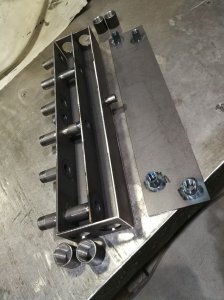

robim aj take, ze rozdelovace pre kotle a cerpadlove skupiny, anoloidy, atd. a obcas to idem aj osadit a dopojit a obcas aj celu kotolnu (strojovnu chladenia)
http://www.svarforum.cz/forum/uploads/thumbs/2227_roz6.jpg
http://www.svarforum.cz/forum/uploads/thumbs/2227_roz3.jpg
http://www.svarforum.cz/forum/uploads/thumbs/2227_roz4.jpg
http://www.svarforum.cz/forum/uploads/thumbs/2227_roz5.jpg
http://www.svarforum.cz/forum/uploads/thumbs/2227_roz2.jpg
http://www.svarforum.cz/forum/uploads/thumbs/2227_roz1.jpg
http://www.svarforum.cz/forum/uploads/thumbs/2227_roz7.jpg

Rcp: Tu krabici jsi svařoval celou TIGem?
#40 08-08-2021 16:00:40
Re: Kdo si hraje, nezlobí :D

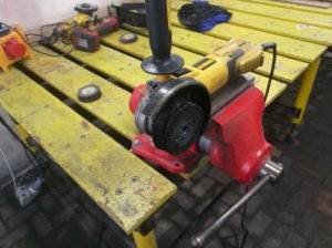

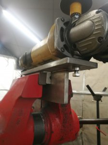

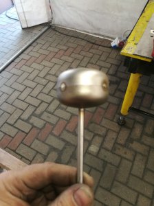

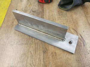

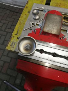

RCP    jak upínáš tu flexu do svěráku také to dělávám ale sere mě ten kraval. Tak jsem si říkal ,že si udělám  něco  jako ramano s motorem a tam dám unašeč ze staré flexy. Já do toho dávám lamelák a jehlím kulatinky.
#41 08-08-2021 17:11:09
varok> ak myslis ten rozdelovac, tak ano - tigom
mohol som to zobrat aj transsteelom, ale s CO-ckom som si nie taky isty - je v tom predsa len nejaky tlak
bola by tam nejaka casova uspora, ale tigom je to na prvy-krat na istotu
zase tigom zvaram celkom rychlo, su to dlhe rovne zvary - 3,2mm drat vypodavam na jedno zapalenie obluka, byva to uz dost hruby material, takze sa da pridat aj na prude
ale ani samotne zvaranie tigom netrvalo tak dlho, ako to poskladat, postehovat, povarit vyvody - takze uz l;en z pohodlnosti to potom obehnem tigom
Editoval rcp (08-08-2021 17:18:45)
#42 08-08-2021 17:13:29
pat napsal(a):
kua, ty necitas, len pozeras obrazky big_smilebig_smile

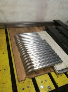

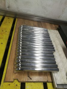

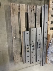

prve dve fotky > z 10mm hrubeho plechu mam zvarene take t-cko - hovorim tomu zralok
v tom je diera a skrz dieru kusok zavitovej tyce (alebo srob) M8 alebo M10 (podla modelu flexy) s kontra-maticami
zasrobujem zavitovu tyc do flexy namiesto rukovate, zakontrujem matkou, prestrcim skrz dieru na tom pripravku a odspodu zaistim druhou matkou
vacsinu brusiek mam s regulaciou, takze si uberam na otackach - ani ten kraval potom nie je strasny
ja do toho davam tieto brusne lamely s roznou hrubostou a nakoniec filcovy kotuc
https://www.micronplus.cz/variant/lamel … /2563/5001
https://www.brusivohk.cz/brusny-lamelov … u-drevo-1/
https://zvaracky-naradie.ewelder.sk/vej … 25x20-m14/
https://www.hoffmann-group.com/CZ/cs/ho … m/p/566352
maju rovno M14 zavit, takze ich len nakrutim na flexu
akurat by som potreboval tak 5 flexiek, 5 zverakov, este jeden poriadny stol a aspon dalsie 2 stany.......
aby som nemusel stale prehadzovat tie brusne lamely
Editoval rcp (08-08-2021 17:33:09)

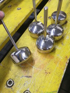

pat> ked uz ta zaujimaju tie obrazky, tak dnes som ti odfotil specialne toho "zraloka"
http://www.svarforum.cz/forum/uploads/thumbs/2227_zralok1.jpg
http://www.svarforum.cz/forum/uploads/thumbs/2227_zralok2.jpg
Editoval rcp (09-08-2021 22:15:44)

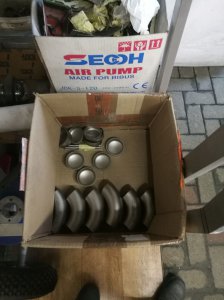

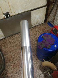

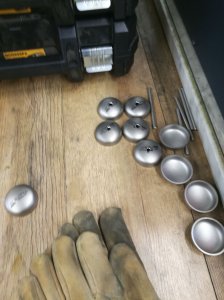

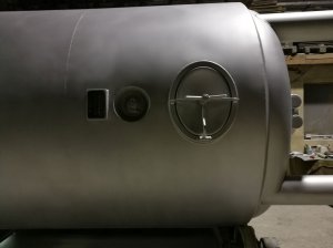

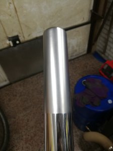

na kladne sa obcas nejake nadrze tryskali sklenenou balotinou
http://www.svarforum.cz/forum/uploads/thumbs/2227_balotina4.jpg
chcel som skusit, ako by to vyzeralo v "amaterskych" podmienkach
pistol made in cinan https://www.aliexpress.com/item/4000785 … ecf5966a-5
sklenena balotina https://www.mojadielna.sk/geko/eshop/54 … -3-mm-25KG
polovicka trubky na foto je lestena, druha otryskana sklenenou balotinou
http://www.svarforum.cz/forum/uploads/thumbs/2227_balotina1.jpg
http://www.svarforum.cz/forum/uploads/thumbs/2227_balotina2.jpg
na male veci do boxu celkom zaujimavy a casovo nenarocny sposob povrchovej upravy.....
Editoval rcp (09-08-2021 21:32:05)

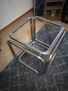

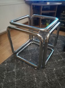

#47 09-09-2021 20:01:21

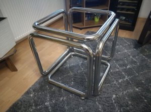

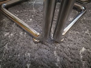

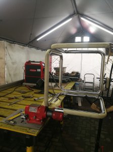

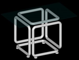

infinity cube - step by step......
http://www.svarforum.cz/forum/uploads/thumbs/2227_infstol01.jpg
http://www.svarforum.cz/forum/uploads/thumbs/2227_infstol02.jpg
http://www.svarforum.cz/forum/uploads/thumbs/2227_infstol03.jpg
http://www.svarforum.cz/forum/uploads/thumbs/2227_infstol04.jpg
http://www.svarforum.cz/forum/uploads/thumbs/2227_infstol05.jpg
http://www.svarforum.cz/forum/uploads/thumbs/2227_infstol06.jpg
http://www.svarforum.cz/forum/uploads/thumbs/2227_infstol07.jpg
http://www.svarforum.cz/forum/uploads/thumbs/2227_infstol08.jpg
http://www.svarforum.cz/forum/uploads/thumbs/2227_infstol09.jpg
http://www.svarforum.cz/forum/uploads/thumbs/2227_infstol10.jpg
http://www.svarforum.cz/forum/uploads/thumbs/2227_infstol11.jpg
http://www.svarforum.cz/forum/uploads/thumbs/2227_infstol12.jpg
http://www.svarforum.cz/forum/uploads/thumbs/2227_infstol13.jpg
http://www.svarforum.cz/forum/uploads/thumbs/2227_infstol14.jpg
http://www.svarforum.cz/forum/uploads/thumbs/2227_infstol15.jpg
http://www.svarforum.cz/forum/uploads/thumbs/2227_infstol16.jpg
http://www.svarforum.cz/forum/uploads/thumbs/2227_infstol17.jpg
http://www.svarforum.cz/forum/uploads/thumbs/2227_infstol18.jpg
http://www.svarforum.cz/forum/uploads/thumbs/2227_infstol19.jpg
http://www.svarforum.cz/forum/uploads/thumbs/2227_infstol20.jpg
http://www.svarforum.cz/forum/uploads/thumbs/2227_infstol21.jpg
http://www.svarforum.cz/forum/uploads/thumbs/2227_infstol22.jpg
