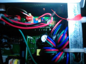

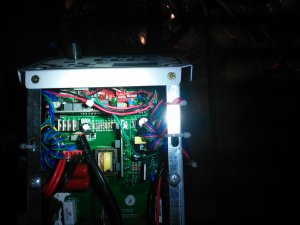

#14 06-07-2021 17:47:57
Maxipes_Fík
Registrovaný: 07-02-2020
Příspěvky: 34
Re: ANDELI TIG-250MPL
Tak jsem se konečně dokopal k tomu, abych odšrouboval 14 šroubků, sundal kapotu a pokusil se seštelovat regulaci proudu, tak aby aspoň trochu souhlasil s nastavenou hodnotou. Zdá se, že se to jakž takž povedlo:
Nastavený proud          skutečný proud
  10 A                             10,0 A
  20 A                             21,4 A
  30 A                             28,3 A
  40 A                             35,4 A
  50 A                             42,7 A
  60 A                             50,5 A
  70 A                             58,5 A
  80 A                             68,2 A
  90 A                             79,3 A
100 A                             90,1 A
110 A                           100,5 A
120 A                           110,7 A
130 A                           121,0 A
140 A                           131,4 A
150 A                           141,4 A
160 A                           151,5 A
170 A                           162,0 A
180 A                           172,5 A
190 A                           182,3 A
200 A                           192,5 A
210 A                           202,6 A
220 A                           212,6 A
230 A                           221,6 A
240 A                           232,0 A
250 A                           242,0 A
možná by to šlo ještě lépe, ale už jsem toho měl plné zuby. Nejdřív jsem si změřil víceotáčkové trimry, abych je mohl nastavit do původní polohy, kdyby bylo potřeba. Ty dva na okraji desky displeje a ovládacích tlačítek to nejsou, jsou to ty druhé dva, jeden na velké vodorovné desce a druhý na malé svislé desce zapájené do té  velké vodorovné viz. obrázek:
http://www.svarforum.cz/forum/uploads/thumbs/9513_img_050721_183909.jpg
a
http://www.svarforum.cz/forum/uploads/thumbs/9513_img_050721_183827.jpg
otáčením to hornějšího doleva se snižuje minimální proud a otáčením toho spodnějšího doprava se zvyšuje maximální proud.
M.
Edit. P.S. to první měření jsem ukončil na 160 A (při nastavených 200 A), protože jsem měl jen 1,6 mm elektrodu.
Editoval Maxipes_Fík (06-07-2021 17:58:49)
