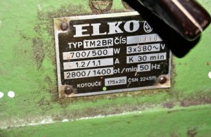

#5 08-07-2021 09:23:20
Příspěvky: 5082
Re: Stolni dvoukotoucova bruska
Pod barvou je štítek. Mám její sestru ale jednofázovou a menší. Zjištění typu nebude stejně nic platné, protože se  už dlouho nevyrábí. Je to z 50tých let. Jedině udělat, není to problém.

#7 08-07-2021 12:01:01
VašekP
Registrovaný: 12-10-2013
Příspěvky: 643
Štítek je třeba očistit. Většinou se to dá snano očistit buď barvožroutem nebo použitím dlouhodobějšího působení acetonu nebo ředidla C6000 (přiložit namočený hadřík) a počkat, až barva změkne. Hliníkové eloxované štítky to nepoškodí.
P.S. Ještě dodám, že těchto brusek bylo obrovské množství, mimo naší výroby byly také bulharské, které byly prakticky stejné, jako naše. Já mám například stejnou, ale bulharskou, jako je ta v inzerátu z roku 1951. Je o trochu novější, zřejmě se starší model předal k výrobě dalšímu výrobci v rámci RVHP.
Tyto brusky se také vyráběly podomácku, zejména ze starších typů motorů, které měly chlazení ještě vnitřkem motoru přes vinutí, to šlo celkem snadno. Primárně bylo třeba vyměnit hřídel v rotoru za novou, oboustranně vyvedenou a opatřenou závitovou částí na upnutí brusů. Dobrý soustružník to udělal ani ne za den. Pak už stačilo udělat jen kryty, aby nešel broušený materiál a brusivo do vinutí, které by se brzy poškodilo.

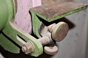

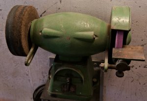

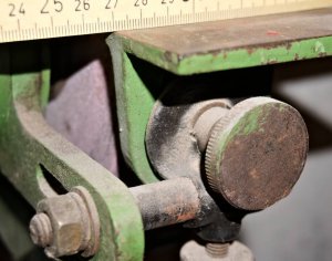

Bruska.
http://www.svarforum.cz/forum/uploads/thumbs/8317_dsc08541.jpg
http://www.svarforum.cz/forum/uploads/thumbs/8317_dsc08547.jpg
http://www.svarforum.cz/forum/uploads/thumbs/8317_dsc08548.jpg
http://www.svarforum.cz/forum/uploads/thumbs/8317_dsc08550.jpg
Ne ne :-)
To bylo jen pro Mancunian96 pro inspiraci.

jf napsal(a):
Ne ne :-)
dekuji za vase inspirace vsem moc wink pomohlo to mi v tom wink
