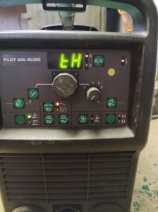

Migatronic pilot 200 ac/dc porucha
Zdravim .Po zapnuti sa na displeji rozsvieti tH . Ventilator ide. Ovladanie parametrov a prepinanie prvkov nereaguje. Nemali ste niekto podobny problem???

http://www.svarforum.cz/forum/uploads/thumbs/8876_img_20210804_181304.jpg

TH - temperature high vysoká teplota.., a v pravo hore svieti indikácia preťaženia, overvoltage, takže servis... tranzistory budice alebo len tepelna poistka.. servis

Dakujem za rady . samozrejme ze SERVIS je ta najjdednoduchsia. V servise to bolo (autorizovanom) chceli menit celu riadiacu dosku . no pre tento model uz sa nevyraba .

Mrknul bych dovnitř jestli tam neplandá nějakej kábl.

A nakonec to bude třeba jen kousnuté to teplotní čidlo. big_smile
