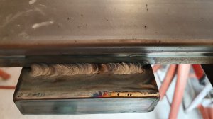

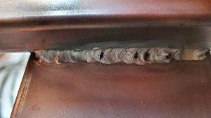

Ahojte,
skúšam zvárať oceľové jakle 80x20 mm TIG-om, prídavný materiál mi odporučili GI-113.
Často sú vo zvare póry ale niekedy je zvar fajn, viď obrázky.
Keď použijem ako prídavný materiál nerez, všetko je OK...
Poprosím o radu...

Drát GI 113 je odpovídající ER 70S-3 O trochu lepší by možná pro vás byl ER 70S-6 s větším obsahem Si. Ale pro nedokonale očištěný i mírně rezavý povrch bych doporučil a je skvělý drát ER 70S-2, který je legovaný malým procentem Al, Ti, Zr a Mn atd...jejíchž přítomnost v tomto drátu zvyšují deoxidaci, zmenší se výskyt porosity i u nedokonale očištěných povrchů svařovaných částí... Nevím ovšem, zda se dá v ČR běžně sehnat.

Zusky: Podle obrázku jde vidět že nemáte místo svaru očištěno. Ani bruskou a nějakým odmašťovadlem asi taky ne, co?

Má pravdu předsedo, ty jakly vypadaj, že maj na sobě tu vrstvu okují, jak vylezou z výroby. Ta vrstva tam vadí i při svařování MIG/MAG, i tam mi to bublinkuje. Servat bruskou na stříbrnej kov a pak něčím odmastit.

Tak ESAB jej vyrábí pod označením OK Tigrod G2Ti. Zejména pro práce na montážích, kde lehce se lehce uteče hořákem na okamžik z tavné lázně a pro začátečníka je ten ER70S-2 výborný. Opravdu s ním lze svařovat bez porosity i materiál neočištěný od okují ap. Navíc, ten 70S-2 je použitelný jak na TIG, tak na autogen. Pokud byste použil přídavný nerez na uhlíkové oceli, tak přechodový typ ER 309, ER309LSi ap.

OK ESAB Tigrod 12.60 odpovídá podle AWS označení ER70S-3 Ten bude pro vás OK. O něco lepší by byl ESAB OK Tigrod S2, nebo OK Tigrod G2Ti, zejména pokud svařované části nejsou zbavené dokonale rezu ap... Podle AWS je to ER70S-2,

tiež používam tento drot TIG ER70S na čiernu ocel, ked to nahodou poruje tak to je čistotou alebo nedostatkom plynu

To souhlasím. Nebo taky na montáži, kdy nechtěným oddálením oblouku, kdy se do tavné lázně dostane troška vzduchu a zapóruje to. Právě použitím drátu ER70-S2 se tento jev eliminuje. Stejně tak, jako když použijete mnohem dražší přechodový nerez ER309 ap.
