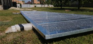

Brána prišla krivá ako vrtuľa. Pri zvárani výplní tam vzniklo veľké pnutie a pri ponáraní ŠIKMO sa pnutie uvoľnovalo ..
http://www.svarforum.cz/forum/uploads/thumbs/10563_img_20220603_150039.jpg

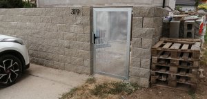

Na bránke sa to tak neprejavilo.
http://www.svarforum.cz/forum/uploads/thumbs/10563_img_20220714_092303.jpg
