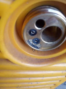

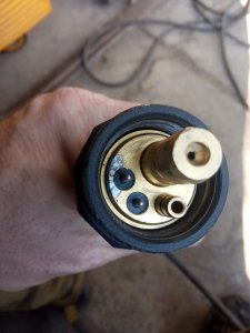

Dobrý den. Jsem svářeč amatér.Poslední dobou se mi vypaluje euro koncovka na mě OMI 225. Je tam opálená mosaz v okolí těch dvou pinů od spínače na rukojeti. Opálené to je na samci i samici. Převlečenou matku na euro koncovce utahuji na fest. Nevíte někdo řešení,co s tím. Pokud se mi to podaří, dodám foto.url=http://www.svarforum.cz/forum/zobrobr.php?image=./uploads/8837_img_20210906_160426.jpg]

To vypadá, že to v tomhle místě má špatnej kontakt a jinde žádnej. To, že utáhneš matici na fest nic neříká o tom, jak to na sebe všechno sedlo. Zkusil bych vzít tenkou folii 0,05-0,1 mm, vystříhnout z ní vložku a otestovat. Předtím samozřejmě očistit to opálený. Mohl by stačit staniol od čokolády, pokud není lakovaný.
Nicméně je divný, že to začalo "samo"; zkontroluj jestli se něco nezměnilo v té koncovce, Dotažení matice bovdenu, povysunutí vodící trubky drátu v opačném dílu (ve svářečce), poškozenej závit na koncovce, zalezlá koncovka do mašiny,  ..... Bezdůvodně se obvykle věci nedějí.

Pravdu má pafik. Psal to tady myslím i p. ZDENÁL a jiní, že ty celoplastové matky na hořáku jsou na ho...o. Taky jsem ji vyměnil za mosaznou. A ten dotyk některé mašiny dělají. Mají moc utopenou tu eurozásuvku, matka se opře o skříň a není dotyk mezi zásuvkou a zástrčkou. Celé mosazné tělo eurozásuvky je pod proudem a když nejsou k sobě zásuvka a zástrčka přitlačeny, tak mezi nimi jiskří.

Co přesně napsal Varok špatně? Já jeho slova výše můžu jen podepsat. Někteří výrobci mají s utopenými eurozásuvkami opravdu problém. Hořák se pak může utahovat jak chce, ale ty kontaktní plochy na sebe prostě dobře nesedí. Matka s mosazným závitem to řeší částečně, ale hlavně to chce povytáhnout tu zásuvku z mašiny. Občas nezaškodí ty plochy na zásuvce a hořáku očistit.
U jiných strojů byl problém ten, že eurokoncovka byla celoplastová a vpředu na ní byl jen takový mosazný návlek. Ten při větším zatížení vždy shořel. Ale zaplaťbůh už to dnes snad nikdo nemontuje.
Na té první fotce je jasně vidět, že koncovka je moc utopená. Musí se to povytáhnout.

Co tě trápí jeane. Varok to napsal správně. Ty nejlevnější hořáky od f. ABICOR BINZEL mají opravdu pouze plastové převlečné matice eurokoncovky a dokonce i plastové matice M10 x 1, které drží bowden a zasouvají se do protikusu na mašině. Tento systém má sklony k vypálení eurokoncovky a nepomůže žádné dotahování ani nic dalšího. Jedině vyměnit všechen plast za mosaz. První co by měl Pikola udělat je, že si zkontroluje hořák a pak pokračovat dál.

Proč ale není viditelně opálené "lemování" samotné zdířky-samice na druhém obrázku? Při uvažovaných proudech desítek amper díky zkratu by to mělo být na takto slabém kontaktu vidět, ne?
Tím chci říct, že se mi zdá, že není opálený vlastní signální kontakt, nýbrž místo okolo něj.

Je to pouze shoda náhod, že je koncovka opálená v blízkosti kontaktu spínání stroje. Pokud by tekly takto vysoké proudy přes spínač, určitě by došlo ke spálení kontaktů a poškození elektroniky svářečky.

Proč by měl být opálený signální kontakt, když přes něj teče pár miliampér? To je opravdu jenom náhoda, že se to opálilo kolem něj, jak píše Zdenál. Přes to tělo koncovky teče svařovací proud a v tom inkriminovaném místě mají obě poloviny koncovky špatnej kontakt, tak to tam hoří. Ve zbylé ploše nemají kontakt žádnej.

Opálená je vonkajšia časť okolo pinu nie pin samotný, a keďže je to aj na spodu dole nieje mozne dobre dotiahnut maticu, oprie sa o predný kryt a zlý kontakt, koncovka ovesne a ako sa hýbe horakom to tam iskry a opaluje sa, otvoriť mašinu a ak je to mozne povolit eurokonvovku v podavaci a povysunut kusok 1mm von

Tentokrát tady mele nesmysly někdo jiný, ne já! Zvětšete si obrázky. Piny tlačítka hořáku jsou izolované od " těla " eurozásuvky(ty tmavé kolečka). Samotné piny nejsou VŮBEC opálené. Opálené je to "tělo" eurozásuvky. Že je to zrovna u těch 2 pinů tlačítka hořáků je náhoda. V práci máme jeden Kuhtreiber 309, který má hořák Binzel MB15 s původní plastovou maticí a úplně černé spálené euro zásuvku i zástrčku. Mašina je nefunkční, něco s deskou elektroniky. Možná i tohle bylo příčinou té závady. A už v úvodu jsem z dovolením psal, že se tady o téhle závadě zmiňoval i pan ZDENÁL i jiní i na youtube opravář svářeček MikyCzech. Já jsem koupil taky hořák Binzel MB15 a po těchto upozorněních jsem obětoval pár korun a matici vyměnil za mosaznou.
