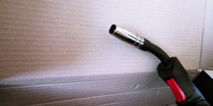

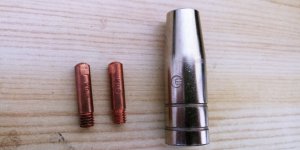

Re: OPTREL panoramaxx, 3M Speedglas 9002NC nebo jinou? TIG (hobby)
Len tak pre zaujímavosť.
Kúpil som nový horák BINZEL MB15 a pruvlak je utopený hlboko .
Všetko je nové , ešte nepoužité.
Jak to vyriešiť , aby to bolo 2 mm a nie 6mm ? smile .
http://www.svarforum.cz/forum/uploads/thumbs/174_20211027_091621.jpg
Fotky dielov čo tam boli :
http://www.svarforum.cz/forum/uploads/thumbs/174_20211027_091919.jpg
#12 29-10-2021 12:13:11
Buď dát větší průvlak, lépe i snáší větší tepelnou zátěž  https://www.svarecky-elektrody.cz/pruvl … mm/d-14627
celková délka je asi o 3mm větší, kolik z toho připadá na vlastní průvlak bez závitu by řekli buď v Binzelu nebo třeba v té Příbrami
nebo zkrátit hubici

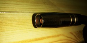

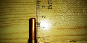

#14 29-10-2021 15:49:01
Vďaka za tipy .
Zrejme len pomôže zbrúsiť hubicu , prip. z nej stiahnuť na sústruhu .
Skúšal som aj tie silnejšie pruvlaky ale není to ono.
On ma len dlhší závit a samotné telo je dlhšie asi len o 1 mm .
Po našrubovaní je to znova  utopené.
http://www.svarforum.cz/forum/uploads/thumbs/174_20211029_152630.jpg
http://www.svarforum.cz/forum/uploads/thumbs/174_20211029_152724.jpg
http://www.svarforum.cz/forum/uploads/thumbs/174_20211029_152956.jpg
Varok : Áno súhlasím.
Ja už som tak jednu hubicu brúsil z prednej strany a varilo sa s tým dosť blbo.

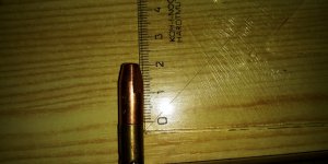

#15 29-10-2021 16:25:20
j.bill
Registrovaný: 23-03-2017
Příspěvky: 709
Myslím, že pro MB15 se dělají M6x24, M6x25, M6x28 a M6x33. Změř posuvkou délku tvých průvlaků, popřípadě kolik chybí k okraji hubice.
