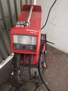

Fronius MagicWave 230i
3 roky 8hodín denne v dielni beží Fronius MagicWave 230i bez akejkoľvek údržby. Otočný výmenný horák Up/Down je silno návyková vec. Môj Parker je dosť neohrabaný voči nemu 😀
Zatiaľ som skúšal len zopár nerezových plieškov a jeden starý hliníkový chladič  . "Jednoranové" zapaľovanie oblúku ma pri prvom pokuse aj vystrašilo, jedna rana - oblúk horí a varíš 😀
http://www.svarforum.cz/forum/uploads/thumbs/10416_img_20210927_125059.jpg

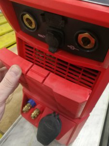

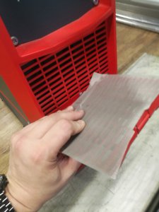

doporucujem este vodne chladenie, aspon raz za mesiac vyfukat vzduchom(predna a zadna mriezka sa da vyklopit bez akehokolvek naradia - skus!)
este skus funkcie pulzu a tacking - na tenky nerez

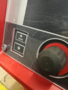

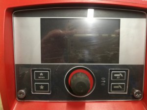

akurat displej je dost zranitelny - z plexiskla 3mm vyrez obdznik, do neho vyvrtaj diery na tlacidla a otocny ovladac, vysrobuj tie 2 skrutky vedla tlacidiel, daj tam to plexi a zasrobuj naspat skrz to plexisklo - ziadny zazrak, aspon nieco

predny panel
http://www.svarforum.cz/forum/uploads/thumbs/2227_img_20210928_152012.jpg
zadny panel so sitom
http://www.svarforum.cz/forum/uploads/thumbs/2227_img_20210928_152034.jpg
plexi cez displej
http://www.svarforum.cz/forum/uploads/thumbs/2227_img_20210928_152053.jpg
http://www.svarforum.cz/forum/uploads/thumbs/2227_img_20210928_152059.jpg

S tym hrubsim  plexisklom je to dobry napad.  Ja uvazoval  pouzit tensie plexi co sa dava na spedglasku  na inu zvaracku  big_smile
