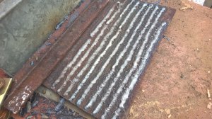

Lidl Parkside PISG 120 B3
Začal podzim, ochladilo se, tak jsem začal smrkat...
http://www.svarforum.cz/forum/uploads/thumbs/7809_svao.jpg

Ty navarky na te desce maji nejaky vyznam, nebo to jsou zkusebni svary?

Koupil jsem ji na zkoušku v akci za 1.299,- kč. Věděl jsem, že má zapalovací napětí 80V, tak jsem si říkal, že za ty peníze to zkusím. Že Po zkušenostech s neusměrněným tafem a později s invertorem Berlan to asi horší nebude. S elektrodou jsem bojoval a nedokázal jsem si představit, že bych vyvařil v kuse ve stoje bez opory celou elektrodu. Hlavně začátek dlouhé elektrody mi dělal problém, proto jsem ji někdy dokonce stříhal napůl. Strašně se mi to vždy lepilo a oblouk jsem třeba ve stoje moc dlouho neudržel. Jsem hobík a do teď jsem vyvařil za celá léta asi 50 elektrod, takže praxe a zkušenosti 0. Ke svářečce jsem připojil normální svářecí měděné kabely (ty originální hliníkové jsem ani nerozbaloval) a začal jsem zkoušet. Překvapilo mne, s jakou lehkostí jde chytnout oblouk a jak je tolerantní k jeho délce. Tak se začínám učit, jak svařovat elektrodou. Začal jsem pokládáním housenek- zapálení, udržení oblouku, výšky, rychlosti, sklonu el., roviny.... s univerzální lidláckou elektrodou 2,5mm připojenou na - pól. Když elektrody došly, přesedlal jsem na staré zásoby 2,5mm ER 118. Měřil jsem klešťákem proud a odpovídá označení na stupnici, jen je trochu potíž to přečíst, protože při zapáleném oblouku kolísá nahoru a dolů kolem nastavené hodnoty. Ještě zkusím elektrodu přilepit, jestli se proud ustálí. Včera jsem na zkorodovaném cca 6mm plechu trénoval za sebou asi 40 elektrod 2,5 na 70 až 90A a jela jako drak, bez jediného zaváhání. (Viz foto) Až se naučím pokládat housenky, zkusím pak koutové sváry. Ale za ty peníze fakt dobré a z učení mám konečně radost. smile
