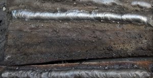

Dnes jsem se zase pokoušel cvičit. Proud na vše stejný - cca 80A
http://www.svarforum.cz/forum/uploads/thumbs/7809_svao2.jpg

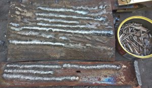

elektrody 2,5mm a popelník
http://www.svarforum.cz/forum/uploads/thumbs/7809_svao3.jpg
Nahoře na horním kusu železa rutilka ER118.
Pod ním na menším úzkém kusu vlevo shora dolu: rutilka ER117, rutilka ER118, bazická EB121, vedle vpravo nahoře bazická OK48,

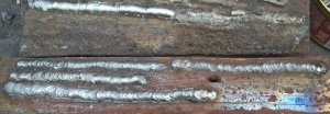

http://www.svarforum.cz/forum/uploads/thumbs/7809_svao4.jpg
Nahoře ER118, dole ER117.
http://www.svarforum.cz/forum/uploads/thumbs/7809_svao5.jpg
Dnes se mi žádná z bazických nepřilepila, oblouk chytly napoprvé a vyvařil jsem je vkuse až do konce. Už jsem podezříval Oldřicha, že to video náležitě sestříhal, aby to vypadalo, ale dnes jsem se přesvědčil, že když jsem měl zahřátý svařenec, tak to také tak jde. Takže se s touto levnou svářečkou dá svařovat i s bazickými elektrodami. A ještě jsem zjistil, že když si namotám na ruku držící kleště s elektrodou dva závity svařovacího kabelu (po vzoru ruského málčika svařujícího plynovody a ropovody), pohyb elektrodou se mi kontroluje mnohem lépe.
Edit: "pohyb". Konečně jsem také pořádně vyzkoušel kuklu Predátor a je opravdu dobrá.
Editoval j.bill (17-10-2021 20:44:57)

Bille, jak tlusté bylo to železo? Máš to "studený" Chtělo by to víc proudu. ER118 je eleltroda rutilbazická určená na svařování kotlů a její operativní vlastnosti jsou vynikající.

Ale tam tich vypalenich elektrod je. Inač pekne husenky.

EB121 2.5 na 5mm hrubý materiál kľudne 100A, pôjde to ešte lepšie

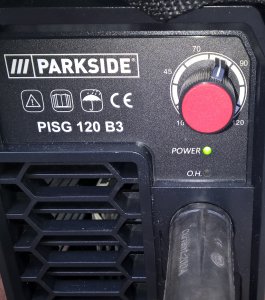

Na 2,5mm elektrody je 80A docela málo, obzvláště na tlustší materiály. Navíc jestli je dobře označený ten potenciometr na nastavení proudu.
