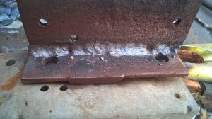

Zdá se mi divné, proč má s rutilkami docela pěkné sváry a basické mu nějak nejdou. Většinou to bývá naopak, tedy že v rutilce zavařená struska, basické v pohodě. Zapalování oblouku mi je jasné že jsou lepší rutilky, ale nová nepoužitá basická elektroda má přece na konci tu čepičku pro lepší zapálení. Co jsem koukal na to video na trubce, tak to Killeroz vychvaloval do nebez a tady ouha? Nezdá se mi, že by za 1300,- kkč prodávali tak špičkovou mašinu.
A navíc to jsou jen samotné housenky na plechu. Proč neukáže svár na tupo nebo tzv. kouťák?
Tak jsem Tě Roberte vyslyšel a slepil svůj první kouťák v životě. Konec už jsem nedojel, došla elektroda. (Prý je tady málo fotek svárů, tak něco pro pobavení místních /nesmějte se smile /) Mat. tl. 4 a 4,5mm, ER118 2,5mm, 80A, (PB)
http://www.svarforum.cz/forum/uploads/thumbs/7809_svao6.jpg
Svářečka má tedy:
Anti stick (proud padá na cca 35-40A)
Hot start (chvilkové zvýšení proudu, ale jeho výše je závislá na nastavení svařovacího proudu. U  PMSG 200 A1 to při zapnuté funkci vždy vyletí na max. U PISG 120 B3 ne.)
Soft start.

Re: Lidl Parkside PISG 120 B3
Na prvni koutak to nevypada spatne:). Zkus si to riznout, rekl bych, ze nebudes mit provarenej koren. Ja bych nastavil proud tak 90-95A.
j.bill: Proč? Každý nějak začínal a zase tak zle to nevypadá. Znám svářeče kteří se tím živí a sváry horší než ten váš na obrázku. Jen nevím, buď máte moc velký rozkyv do stran, nebo proč to máte tak moc propadlé?
Je to pouze jeden kořenový svár. Asi by to chtělo ještě krycí. Ale trochu jsem předběhl dobu. Musím ještě trénovat rovné housenky a udržení stálé výšky oblouku.
