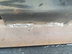

Tak som skusil varit pri roznom nastaveni amperov  baz.el. priemer 2 od esabu121 material 8mm.Na prvej fotke zvar vlavo na 70A.Vpravo  som navolil iba 50A-zhasinal obluk a ani zvar neni rovny-chyba medzi el. a zvarackou-ani dobry.
Na druhej fotke som varil na 80A. hodne prskala.Pri husenke-to som nefotil,material rozzhavilo do cervena.Tych 70 sa mi zdalo ako idealnych.Nie som profik,zvary na prevedenie a vzhlad berte s usmevom a kritikou.

Copak je elektroda o2mm určena na sváření plechu 8mm? Ať dáš proud jakýkoli, vždycky to bude špatně. Proudem, který snese elektroda to bude špatně, protože je svařencem příliš chlazena. Když dáš proud, který by odpovídal tloušťce snařovaného materiálu, tak to nesnese zase elektroda. Ale to bylo sice trochu jinak napsáno v tomto vlákně #35

dovolím si napsat totéž, ale trochu jinak. "Tlustej" materiál třeba 8mm odvádí teplo hrozně rychle při srovnání s materiálem 2mm.
Takže se nevytvoří správná lázeň tím ani svár. Proto existují elektrody různých průměrů a taky složení.
To ale není zdaleka vše, např poloha sváru hraje taky významnou roli. Taky rychlost a naklopení elektrody. Často nestačí jedna housenka (kořen) a musí se přidat jedna dvě (i více) na stejné místo. Je toho spousty a ani ve svářečské škole tě vše nenaučí. Jedině vařit a vařit a vařit.
Výrobci elektrod uvádí na obalu doporučený rozsah A. Často je nutné jít i mimo toto doporučení.
Na doma stačí zásoba elektrod 2 + 2,5. Těmi lze zavařit vše co se doma může vyskytnout. Možná při vaření traverz při stavbě domu 3,2.

Kimir: 50A je hodně málo, to tak max. když by si potřeboval tzv. zalepit větší mezeru v tenkém materiálu. 70A by bylo asi dost, ale jak psal Famater, u přiměřeně tlustého materiálu. Nevím, třeba do 3mm? I 80A by asi šlo, ale člověk musí hodně tlačit elektrodu do lázně aby nenatahoval oblouk. Proto ty kuličky a škaredý svár. Navíc jak už někdo psal, u tzv. kouťáku je potřeba více proudu.

no - poradil sis - pochvala! big_smile big_smile

Editoval bourač (30-12-2021 21:46:20)

Příspěvky: 8770
