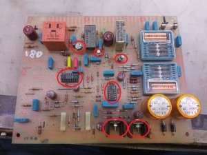

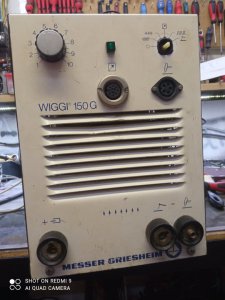

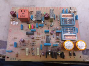

mám takový problém, Koupil jsem výše uvedenou starší svářečku. Bohužel po chvíli přestala fungovat a bylo zjištěno, že se ji pokoušel někdo již dříve opravovat a ne příliš úspěšně. Z toho důvodu jsem začal shánět schéma zapojení a seznam součástek. Bohužel k této svářečce se mi podařil sehnat jedno stránkový dokument s hlavními parametry a jinak nic.
Proto se obracím na Vás, zda náhodou někdo nemá tuto svářečku doma a byl by ochotný zjistit tovární hodnoty tranzistorů (celkem 3 kusy) a stabilizátorů napětí (celkem 2 kusy) na řídící desce této svářečky. Dále by mě případně zajímalo, jaké jsou tam továrně dány integrované obvody, protože mám pocit, že je již také někdo měnil. Součástky jsou na fotce desky zakroužkovány.
Předem moc děkuji za odpověď a přeji hezký den.

No potes, tos koupil dobrou vykopavku, nekdo byl moc rad, ze se toho nesmyslu zbavil. Podle tech ROE kondenzatoru bych odhadl zacatek 90. let. Toto mozna jeste ani invertor nad 50 kHz neni, spis nejaky stredofrekvencni zdroj. Jestli ma vubec cenu se timhle nesmyslem zabyvat. Hlavne se mne zda, ze vubec nevis, ktera bije. Na kazde soucastce mas napsany nazev, co ches teda merit?? Otevri katalog a vyber stejnye nebo analogicky tranzistor. A na integrovanem obvodu, tam chces co zmerit?
A tady tech odprasknutych dilu bude vic, to zcela jiste odnesly i ty soucastky okolo a kdovi, co je spatne na silove strane. Na desce jsou trimry, tam bude chtit po vymene znovu nastavit pracovni body.
To zanes do opravny nebo rovnou do srotu a bud rad, ze ti ty kondenzatory nenadzvedly strechu.

Minimálně by to  chtělo  uvést  text,  cio  je na těch  dvou  integráčích na desce.  Aby bylo  jasné,  co  to  tu  svářečku  řídí a podle toho  by se daly odhadnout pracovní parametry. Z těch  fotek  plošných  spojů se to  odečíst  nedá. Nebo  udělat  pořádnou  makro  fotku jenom těch  integráčů.

Než něco začneš dělat, zkontroluj si ještě (nejlíp pod silnou lupou), jestli na desce není po těch letech studený spoj. Je to málo pravděpodobné, ale vzhledem ke stáří stroje možné. Pár takových závad jsem už viděl.

Jeden svab je TCA785 a druhy LM324J.
Skus vymenit to LMko. Skoro rovnaku dosku ma aj Combitig GW23.
V chladicoch su stabilizatory,ale uz netusim ake hodnoty. Bolo napajanie pre operacne zosilonovace cize nieco 78... kladny stabilizator,a 79 zaporny stabilizator. Tie male trazistory spinaju rele,tam by som moc nelaboroval.
Skor si myslim,ze ti pomoze vymena toho LMka za par halierov

Byly prohozeny stabilizátory (ano, někdo dal na místo kladného záporný a obráceně) a zároveň bylo otočené i LMko. Tímto odešlo i TCA. Součástky byly objednány nové a již správně napájeny. Dále sem vyměnil všechny červené kondenzátory, jelikož jejich hodnota neodpovídala popisu na součástce (cca 5x vyšší).
