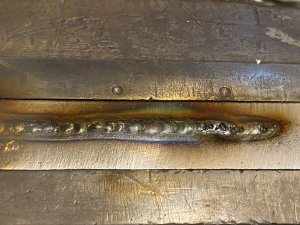

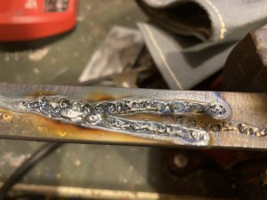

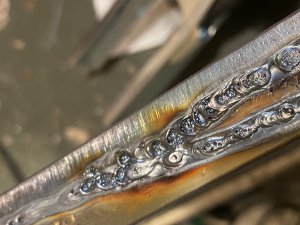

Zdravim, začínam s tigem a potýkam se s takovym problémem. Uprostřed sváru se mi tvoří "bubliny" a po okrajích rychle hnědne. Prvně mě napadlo málo a nebo hodně plynu, po ubrání nebo přidání výsledek stejnej.
Tak sem si řek že to bude znečištěnym materiálem nebo elektrodou, očištěno acetonem a výsledek pořád stejnej (používam zlatou 2,4) a brousim brousicim kotoučem do flexy v protisměru oproti hrotu.
Další mě napadlo špatně nastavená svářečka, ve výsledku ale je to pořád stejný. Taky mi příde že oblouk neni uplně stabilní a celkem "poskakuje". Neměl by někdo nějakou radu nebo mě aspoň zkusil nasměrovat kde by mohl bejt problém?
Díky

Jak je tlustý plech na ty pokusy? Není svár propálený? Pokud ano, tak si vezmi silnější materiál. Na prostřední fotce je úsek, kde je to skoro dobré. Podívej se z druhé strany, možná bude ta chyba patrná. Plynu, pokud to děláš uvnitř bez průvanu, tak nastav tolik l/min jako je číslo hubice, nebo jen o trochu víc-.

základní materiál je zřejmě nevhodný, zkus to na něčem jiném

Vyzerá to ako prepálený zvar v kombinácii s moc vzdialenou elektródou ale môžem sa aj mýliť

Podíval jsem se lépe na fotky. Jsou na nich vidět na obroušené ploše tečky- nejspíš pozůstatek po důlkové korozi. Pokud tam něco takového je, pak by to mohla být příčina. Vezmi na další pokus kus "zdravého " materiálu, a dobře ho obrus.

Stačí letmý pohled na fotky a je jasný, že není v pořádku plyn, tedy přesněji plyn vycházející z hubice. Jednak může být kontaminovaný už v samotný lahvi, může být též přisávání vzduchu do proudícího argonu přímo u hubice. Z popisu není známo, jaká velikost hubice byla použita, zda byla použita plynová čočka, jaký průtok, jaká délka oblouku, atd. To se na takto na dálku těžko zjišťuje. Na základní materiál bych to nesváděl, i kdyby byl mírně kontaminovaný, takovou katastrofu to nemůže vyvolat.

Ked som si lepšie pozrel foto tak este ma napadla aj moznost nefunkčný/polofunkčný elektromagneticky ventil keďže sú tam miesta kde ten zvar je krytý-ako tak vyzerá a potom miesta kde to ok nieje,
Ak môžete odfotte prosim aj druhú stranu toho zakladneho materialu

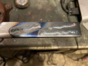

Tak sem z toho jelen, od včera sem nic se svářečkou či lahví nedělal. Jediný co tak že sem ucpal hubici a zkoušel jestli někde neuchází argon. To teoreticky znamená že jak se natlakovala hadice od svářečky dál k hubici uvolnila "zaseklý" elektromagnet? Teď už jen vyladit techniku a rychlost vedení atp.

2.4 zlata pri 50A zvládne 2cm husenicu a viac ani nie je treba, ale tymto pokusom by sa aj tak nezistila pricina takze ho robiť nie je treba - môj blbý nápad, kto uz varil tigom bude vediet ako by to vyzeralo
Podľa foto zvar nie je vzdy krytý argonom, uz len zistiť zkade sa to tam dostáva:
