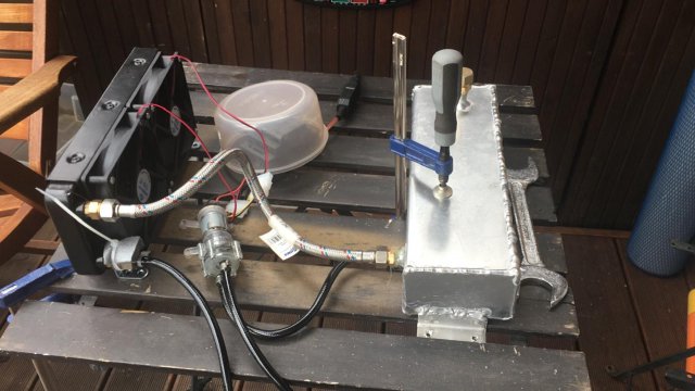

Ahoj pani zavarci.
Neskusali ste niekto zbastlit vodne chladenie na Tig?
Moja predstava je nieco kompaktne na 12V pripadne 230V. Neviem sa dopatrat nejakeho vodneho cerpadla. Napadla ma moznost pouzit cerpadlo ostrekovaca z auta,ale bojim sa, kolko take cerpadlo vydrzi bezat bez prestavky.. Este sa mi nuka moznost pozit cerpadielko s pracky...
Rad by som pokial mate skusenosti bud ma vyviedli z omylu,alebo nejakymi dobrymi tipmi na vhodne cerpadla naviedli dobrym smerom. Tigovku mam za cca 150€ original chladenie (najlacnejsie vodne chladenie som nasiel za cca 350€) je dost na moje domace pokusy.

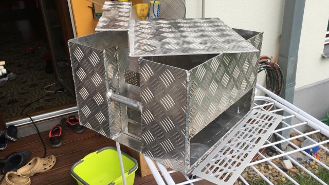

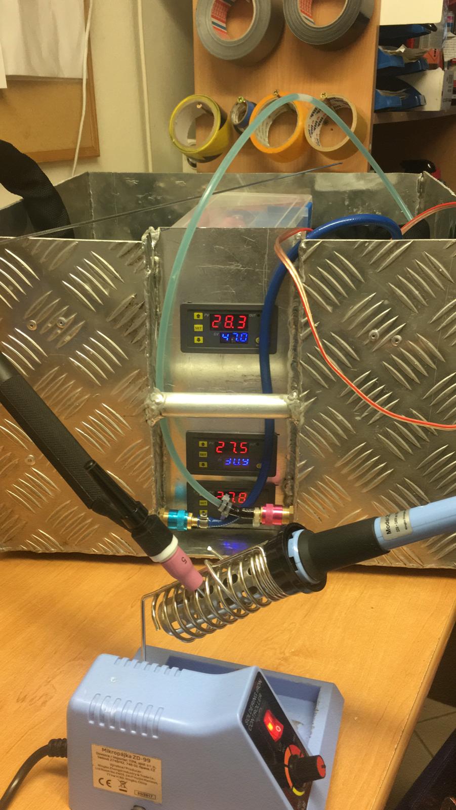

Vyrobil jsem si TIG horak a chlazeni. Telo horaku, chladic, hadice, kabel, cerpadlo, termostaty a obal horaku z aliexpressu. Hlinik na nadobu a krabici chlazeni ze zbytku na dilne. Staci relativne maly prutok na horaku a pri 150A se horak po hodine svarovani nezahral nad 40 stupnu celsia. Jedno cidlo je primo v tele horaku a druhe je prilepene na spodni stranu nadoby. Krabici jsem svaroval uz hotovim horakem s vodnim chlazenim a potom poskladal dovnitr. Propojeni chladice a nadoby je ⅜" hadicema. Na to jsem pouzil na nadobu hlinikove trubky a zavitove oko ⅜". V panelu krabice jsou rychlospojky na 6mm hadici ktera vede do horaku.
http://www.svarforum.cz/forum/uploads/8 … 0492e.jpeg
http://www.svarforum.cz/forum/uploads/8 … 7ef36.jpeg
http://www.svarforum.cz/forum/uploads/8 … 230cd.jpeg
Edit: Kdybych to stavel dneska tak bych pouzil toto cerpadlo a zbytek bych prizpusobil: https://www.sigmashop.cz/cerpadla-a-cer … met-570265
