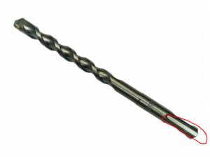

Půjčil jsem příklepové vrtací kladivo Güde GB 1500 a to se nedělá, jsem nepoučitelný a vím to. Vrátilo se mi s poškozenou hlavičkou ve které jsou urvané vodící výstupky pro uchycení vrtáku. Vrták se protáčí a jediné co ho drží jsou ocelové kuličky sloužící pro uchycení před vytažením vrtáku. Chybí výstupky v hlavičce, které zapadají do drážky označené na obrázku vrtáku.

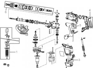

Zkoušel jsem sehnat náhradní díl, ale ten už není. Jednalo by se o to co je označené pod kódem 6 na přiloženém rozkresu.
http://www.svarforum.cz/forum/uploads/thumbs/5816_l58028-01_01.jpg
Tak uvažuji o opravě hlavičky. Máte nějaký nápad jak na to?

Poté co jsem utáhl prokluzovou spojku natvrdo a při vrtání hrníčkovým vrtákem na el. krabičky v dutákách, se mi při vypnuté spoušti a dotáčení v díře seknul vrták, až mě to slušně namotalo. Hrníčkový vrták již nešel vyndat z hlavičky. Vymlátil jsem ho ven kladivem. A ta štopka vrtáku SDS+ byla přetočená do lehké spirály. Proto by mě zajímalo, jak se tohle povedlo.

Dle mého názoru pracoval tak intenzivně, až se hlavička ohřála a drážky změkly, špatně namazaný vrták, dlouhodobý velký záběr, ......spekuluji.

franta 486> dík za obrázek, vypadá podobně, ale dokud se nedají díly vedle sebe, tak těžko soudit. Zkusil bych to, snad jak se to kopíruje jeden od druhýho, tak by mohla být hlavička či její díl podobný.

Díky, to je výměnná hlavička pro Bosch a další kladiva. Bosch to prodává od 1000Kč nahoru. GEKO (https://www.torriacars.cz/sklicidla/) má podobné ceny jako MAR-POL z výše uvedeného odkazu.
Bohužel mam obavu, že se mi je tam nepodaří uchytit, nemám výměnný mechanizmus.
