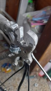

Re: Navar na kostru bicykla prosba o pozehnanie :-)
Hele, zevnitr prostoru pro osu (pod tou svislou obrousenou plochou), to je stin nebo se to tam k puvodnimu materialu neprichytlo?

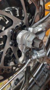

#31 24-01-2022 12:36:24
Bublifuk
Registrovaný: 02-09-2021
Příspěvky: 46
http://www.svarforum.cz/forum/uploads/thumbs/10430_20220121_170301.jpg

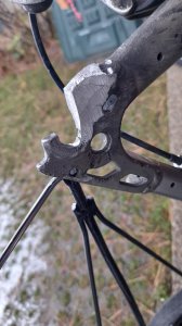

#32 24-01-2022 12:38:15
Bublifuk
Příspěvky: 46
http://www.svarforum.cz/forum/uploads/thumbs/10430_20220122_093232.jpg

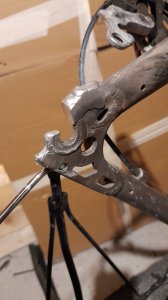

#33 24-01-2022 12:39:50
Bublifuk
Příspěvky: 46
http://www.svarforum.cz/forum/uploads/thumbs/10430_20220122_093239.jpg

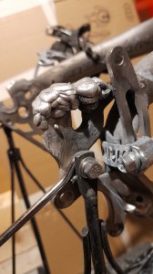

#34 24-01-2022 12:41:41
Bublifuk
Příspěvky: 46
http://www.svarforum.cz/forum/uploads/thumbs/10430_20220122_092827.jpg
#35 24-01-2022 12:54:29
Bublifuk
Příspěvky: 46
Re: E-Ryc, ano je to tien, nebolo to este dobrusene. Skusal som to ohnut po vychadnuti, drzalo to, uvidime.

#36 24-01-2022 13:42:44
To si vyvaril lidl mašinkou? Celkom pekné
#37 24-01-2022 14:04:39
Bublifuk
Příspěvky: 46
Ano Lidl. Na zaciatku vlakna som pisal aj male upravy co som na nej urobil aj foto zvarov hlinika. Zvaral som hlinik prvy krat v zivote :-)
