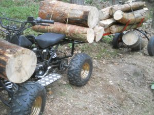

sem se na okraje nášlapů vykašlal, je to 4mm podesťák a jako výztuha to není nutný a jako design taky ne.
http://www.svarforum.cz/forum/uploads/thumbs/1168_dscn0981.jpg

A to tam nemáte ani rámy z trubek? Některé 4kolky to tak mají a uvnitř těch rámů síť z nějakých textilních pásů.

ale máme tam Roberte pod tím plechem rámy z trubek (čínských) trochu jsem přidal housenky na ty šikmovoký.
Motor origo 125kubíků děti zničily, tak jsem dal 150kubíkový. Silnější tlumiče a větší rozetu dozadu.
Kapotáž plasty jsem vyhodil.
Je z toho super lesní železný kůň, no spíš koníček.
Stav se - nechám tě svézt smile smile

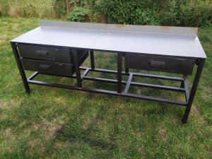

http://www.svarforum.cz/forum/uploads/thumbs/10486_img_20220907_182335.jpg[/url]

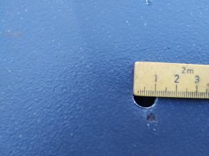

Nakoniec som sa rozhodol,ze dam iba plechy.Tie som z vrchu prinitoval.Zavaril som aj diery v plechoch o priemere 12mm podlozenim medennej pasoviny.

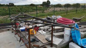

kimir: pekny stol, ja mam iba taký rámový z L40x40x4 s pár priečkami, robil som si ho ked som zvaral búdu, ale nie som velmi spokojný občas by to chcelo hustejší , rozmýšľam že tam navarím priečne jökle aby sa dali používať svorky, mám aj plech 1x2x0,03m ale neviem ako by som na  neho uchytaval zvarence. Teraz by som ho potreboval prerobiť na zvaranie menších vecí. Ako na tom to planuješ zvarať ty? Alebo je to to iba ocelový ponk?
Stol (vlastne rám)
http://www.svarforum.cz/forum/uploads/thumbs/9703_img_20200528_172939.jpg

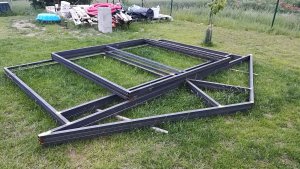

rám
http://www.svarforum.cz/forum/uploads/thumbs/9703_img_20200608_204613_1.jpg

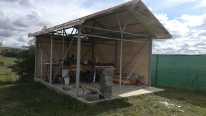

búda
http://www.svarforum.cz/forum/uploads/thumbs/9703_img_20201110_112241.jpg

AndyS dakujem za pochvalu.Stol mam ako pracovny.Na zvaranie mam iny.O polovicu kratsi a bez dier s 8mm hrubou platnou.
K Tvojmu stolu by sa dali privarit jokle,Lka na vystuzenie.
Tie rami na budu-domcek nemaju chybu.Pri dnesnych cenach uz to nie je lacny spas.Taketo cosi mi chodi po rozume ako pristavba ku garazi alebo samostatne.Ako to mas spravene?Z vonku osb a zvnutra tiez aj zo zateplenim?

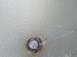

http://www.svarforum.cz/forum/uploads/t … 160321.jpg
http://www.svarforum.cz/forum/uploads/t … 165036.jpg
Zavarenie 12mm dier na plechoch,ktore som pouzil na stol.Prilozil som zo spodu medennu pasovinu.

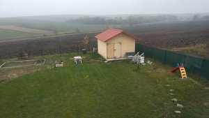

kimir: veď to, planujem ho skratit, dať na kolečka a z joklov 20x40 urobiť rošt, možno iba zasuvaci zhora medzi Lprofily iba mam obavy že to nebude dosť tuhe ked na to budem chceť niečo utiahnuť a potom mi rozhodí rovinu. Asi to musi byť chytene  k stolu na fest.
Domcek ma iba ram a perodražkove dosky chytene na dosť široko :-( chcel som plášť sz trapezoveho pechu naležato ale moja povedala že tam plechovu budu nechce tak je drevena. Zateplenie nemam, mam tam Petrik ale ešte nefunkčný, musim mu urobiť komín, alebo elektrický ohrievač (žiadna hitparada to ale nie je), je to napratane haraburdami na to že to ma 24m2 ale vela miesta tam nemam (v polovici búdy je aj povala na plastove veci ako preliezka, nafukovaci bazen, a plastove hračky pre deti a tak).
http://www.svarforum.cz/forum/uploads/thumbs/9703_img_20200927_114806.jpg
Z lavej strany chcem zakopať 8-10 kubikovu betonovu nadrž na dažďovku tak asi tam pribudne aj prístrešok po bránku v zadu, kam dam nejaké veci z vnútra..

AndyS.Podlaha je na zakladoch betonova?Odkladacich priestorov nikdy nie je dost.😉
Ak si dokazal zvarit na nom ram na domcek tak to az taky zly stol nebude.Na spevnenie v spodnej casti navar priecne  Lka alebo jokle.Na to zvisle(stlpiky) spojit z vrchnym ramom.Na vrch stola taktiez vystuzit priecne.Hornu cast poriesit tak ako sii myslel rost.Alebo plech s dierami,bez dier.

Kimir: betonova doska so zakladom a zavitove tyce 6x M20 alebo M24 v chemickej kotve

Usudzujem,ze na zav.tyciach mas uchytenu celu konstrukciu.Akym sposobom?Cez dieri v jokli a maticou pritiahnute?

Nie mam tam patky s dierou a utiahnute matkami, aby to nevzal vietor.

Vdaka.Z tej poslednej fotky to uchytenie neni vidiet.

kimir: nie je vidieť, skrutkovane je to zvnutra, aby mi ju nikto neukradol :-D alebo aby na to nepršalo. Hoď škicu
