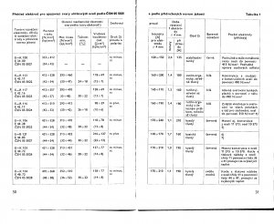

Taktak, EK103 jsou kyselé elektrody, dávají hezký svar a hodně strusky. Akorát si uvědom, že jsou určené především pro polohu PA, eventuelně PB, takže vařit nad hlavou pod pluhem asi nepůjde. Mám pr. 3,2 mm, dělal je Esab.
http://www.svarforum.cz/forum/uploads/thumbs/4621_img_20220502_0002.png

Pafiku, dokázal bys hodit ten katalogovej list/případně celej katalog někam na uloz.to nebo úschovnu?

Co  takhle ty obrázky vkládat do  fóra v trochu  větším  rozlišení,  aby to  šlo  přečíst?
http://www.svarforum.cz/forum/uploads/thumbs/803_4621_img_20220502_0002_1_4.gif
Kdybych  si  s tím  déle pohrál,  bylo  by to  čitelnější,  ale bohužel  výchozí  soubor - obrázek od pafik1605  byl  příliš malý,  aby z toho  po  zvětšení  vyšel  dobře čitelný  text.
Editoval Radim (02-05-2022 10:09:28)

Pro dobrotu na žebrotu smile
Když si kliknu na obrázek a udělám párkrát ctrl plus, tak je to docela dobře čitelný. To od Radima je děs.
Mimochodem, už takhle má ten obrázek asi 300 kilo. Asi ho to automaticky oseklo, pokud funguje to, co je uvedeno u vkládání obrázků.

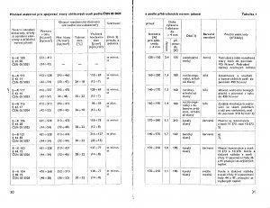

Mně CTRL plus zvětšuje ve fóru jen  text. Obrázky ne.
Jinak je dělaný  z toho  tvého  mrňavoučkého  obrázku 583 x 480 bodů,  ve kterém  je tak velká dvojitá  tabulka už  nutně málo  čitelná.  Já  jsem  ho  zvětšil  v Gifu  na velikost 2200 x 1608 bodů při  velikosti  souboru 108 kB.  Přirozeně musely se udělat  úpravy,  když  tam  použiješ osmibitovou  barvu  a necháš na skenu  ty barvy rovnoměrně rozložené po celém  histogramu,  tak  se nediv,  že komprimační  algoritmus to  moc nezmenší  a i  takový  malý  obrázek 583x480 bodů  má  slušnou  velikost  souboru.
Editoval Radim (02-05-2022 14:59:30)

Přišel jsem na to, proč je to ode mě špatně čitelný. Naskenoval jsem to jako dokument černobíle, mělo to necelých 100 kilo. Pak jsem to v Microsoft Office Picture Manageru oříznul a on tomu dal 24 bitovou hloubku a zvětšil to na 300 kilo. A pak to komprimovalo forum. sad
No a když jsem to zkusil ještě jednou, tak je to stejně hnusný. Typnul bych si na formát png, s kterým forum špatně pracuje. Jinak umím skenovat ještě do pdf, ale to má 1 mega sad.
Editoval pafik1605 (02-05-2022 18:26:18)

Tak ještě jeden pokus:
http://www.svarforum.cz/forum/uploads/thumbs/4621_img_20220502_0002.gif
Jojojo, tohle musí přečíst i slepejš smile
Editoval pafik1605 (02-05-2022 18:42:44)

Možné  to  je, že to  je browserem, mám windows XP a Firefox už  hodně dlouho  na XP nejde nainstalovat  novější,  takže je dost  starý.
Tak něco  takhle čitelného  jsem  měl  na mysli.
Oni  to  dneska nastavují  tak,  aby to  bylo  pěkně barevné  a že to  má  potom  půl  mega nebo  třeba čtyři  mega, si  dneska většina lidí  pomalu  ani  nevšimne.  A když  je potom  nastavena z  nějakého  důvodu  hranice velikosti  souboru k  zmenšení 200 kb jako  tady,  tak  to holt  tady potom  automaticky zmenšuje.
Png by mělo umět totéž  jako  gif,  protože bylo  vytvořeno  jako  nástupce gifu,  pouze lépe přizpůsobené  novějším  požadavkům.
Ale něco  na tom je,  protože před nějakou  dobou jsem  zkoušel  přepočítávat  na větší  počet pixelů jiný  příliš malý  obrázek s textem  z tohoto  fóra,  ale v gifu a ten  vyšel  mnohem  čitelnější. Ale to  taky nebyl  sken.
E-Ryc Jen prostě zvětšit to  nepomůže, ten  původní  obrázek  už  byl  příliš malý  a ty informace v tom  prostě chybí.
Editoval Radim (02-05-2022 19:07:02)

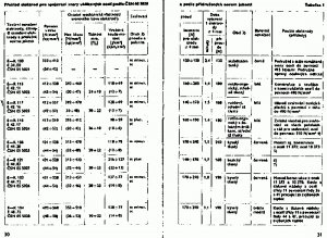

Prohrabal jsem disk a našel popis z katalogu:
http://www.svarforum.cz/forum/uploads/thumbs/10308_e-k103.gif

Typ elektrod, které  u  mne fungovaly velmi  dobře.
http://svarforum.cz/forum/uploads/thumbs/803_supra_rutilcelulozove.png
Zkusil  jsem  vkládat  obrázek  přes png.  Sejmutá  obrazovka,  velikost  obrázku 1920x1080,  kódování  barvy pixelu  zřejmě 24 bitů (24BPP),  velikost  souboru 97kb. Obrázek  prošel  fórem  bez  jakýchkoliv změn  a přepočtu  velikosti.
Jinak  označování  podle EN499:  E 38 0 RC 11    RC - ruticelulóźové   11   první  jednička označení  výtěžnosti  při  střídavém  a stejnosměrném  proudu ,  druhá  jednička používané  polohy - všechny polohy.
Editoval Radim (03-05-2022 09:29:47)
