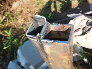

Jopo, zatial som skusal asi len 5 hodin mam za sebou, ale snaha o tupy zvar na 40x20x3mm jekl vysiel asi takto:
http://www.svarforum.cz/forum/uploads/thumbs/10695_zvareriktexperiment.jpg
Tie boky+rohy/okraje nic moc, no 30mm zvar drzal lepsie..  Tak by sa malo darit po celom obvode?
EDIT: az na foto pozeram, ze ten mensi jekl ma asi mensiu hrubku, musel by som odmerat, ci to bolo 2+3 alebo az 3+4mm

Re: Hobby zvaracka za lacny peniaz
Na 99% to mas 3+2 mm.
Mas vyborny odhad, je to naozaj 3+2mm
A este si aj tipnem, ze si mal nastavene male napatie aj posuv, aby si stihal, tak to nemas prevarene
