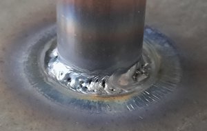

Díry ve svaru
Dobrý den, potřeboval bych poradit od odborníku.
TIGem svařuji převážně nerez, ale nyní potřebuji svařovat i ocel, jenže se mi vyskytl problém.
Ve svaru se mi dělají semtam dírky, pokud to projedu ještě jednou abych to vyhladil, tak se udělají díry ještě větší a je jich více.
Při svařování je slyšet jakoby prskání.
Materiál S195 + S235, obroušeny od okují a odmaštěný, bez přidavného materiálu, jen natavuji.
Proud jsem zkoušel od 80-110A, zkoušel jsem i puls, argon až 10L/min
Zatím nevím co s tím, děkuji za rady.

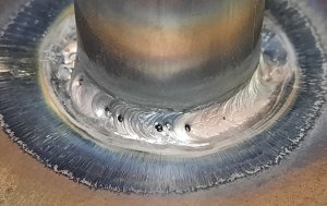

A tady jiný, který jsem chtěl projet a opravit.
http://www.svarforum.cz/forum/uploads/thumbs/10709_diry.jpg

.... materiál dbroušený, odmaštěný ....
Pokud to tak opravdu je, a pokud to není pozinkované, tak by to ještě nemusel být deklarovaný materiál, anobrž automatovka. A zkusil bych přidat přídavnej materiál. Co plyn, na nerez tentýž plyn funguje OK?
Nebo jestli to nenavařuješ na uzavřenej prostor, kde by se snažil utíkat ohřátej vzduch svárem.

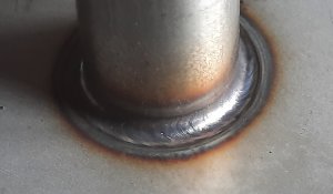

http://www.svarforum.cz/forum/uploads/thumbs/10709_svar_nerez.jpg
Toto je svar na nerezi stejným způsobem a stejným plynem. Přidavnej materiál jsem zkoušel, dělá to pořád a je to ještě horší, vyplivuje to materiál na elektrodu pak ji musím brousit.
Jak píšete možná to vypadá, že ze svaru uniká ten vzduch. Jde o to že je to plech je tam vypálená díra laserem a do díry strčím trubku, kterou nejdříve zajistím svarem ze spodní strany a poté dělám ten koutový svar.
Je pravda že díra není nijak opracovaná je opálena od laseru. Už jsem takovéto svary dělal vícekrát, nebylo to vždy stoprocentní, občas se někde dírka udělala, ale nyní je to extrém.

Mal som rovnaký problém , keď som zváral diel v ktorom bola diera vypálená plazmou .
Neustále to penilo  a robilo dierky .
Prevaril som to CO-čkom a už nebol problém .

Nikdy jsem plazmou upravený sváry nevařil. Z principu v plazmě ten materiál hoří a bůhví co všechno se do materiálu z okolí dostane; kyslík, vodík, ...
Kdybys tu samou trubku navařil kus vedle, kde není vypálená díra, tak by to bylo OK?

1, misto svaru a okolí(10-20) musí byt kovově cisté!
Žádné okuje, mastnota,barva,zinek atd!
2,správný přídavný material na svaření tigem!
12.60. Lepe 12.64

Děkuji všem za rady. Nakonec jsem to musel svařit COčkem.
Zjistil jsem, že při pálení přešli z argonu na vzduch, tím se do řezu mohlo něco dostat a začalo to dělat problémy.
I když jsem to obrousil důkladně, tak to sice bylo o hodně lepší ale pořád tam bylo slyšet nějaké syčení při svařování TIGem.

MarianV napsal(a):
To je přesně ten problém! Jakmile je ocel(zejména ta černá, uhlíková) kontaminovaná spálenými zbytky oceli, ke kterým měl přístup vzduch, resp. dusík, způsobuje to tento problém u TIG svařování, pokud není celý povrch kolem svaru dokonale obroušený. Převařením se porosita obvykle ještě zhorší. U nerezů to tak náchylné k tvorbě porosity není. Do jisté míry pomůže použití přídavného drátu ER 70S-2, který je legován určitými prvky, jako Mo, Ti, Zr, Al, ap. které tento jev potlačují...

měl jsem stejný problém, bylo to zapříčiněno zcela určitě špatným plynem, flašku asi někdo vyvařil do mrtě a nebo nevyvakuvali. nerez to vařilo normálně ale železo stejně jak máš vyfoceno. trubku k trubce to s velkými problémy jakš takš zavařilo, ale jak jsem vařil kouťák tak samá bublina.
Tak, tak! To je podobný a poměrně častý problém. Už poměrně malé procento vzduchu - zejména tedy dusíku v Argonu dělá problémy s porositou při svařování uhlíkových ocelí TIGem. Nejčastější příčiny jsou - špatně nastavený průtok, nesprávná volba velikosti hubice, turbulence, přisávání vzduchu do ochranné atmosféry a i ta nevyvakuovaná láhev...

To je úplně normální. U nás v práci máme na MAG svařování směs Stargon C18. Na láhvi je napsané že se má nechat asi 3-5% v láhvi. Spoustu inteligentů jede až nadoraz, dokud jim to nezačne pórovat, tedy úplně prázdná. Pak někdy dovezou plné láhve a některé taky pórují při svařování. A u TIGu je to ještě mnohem horší.
