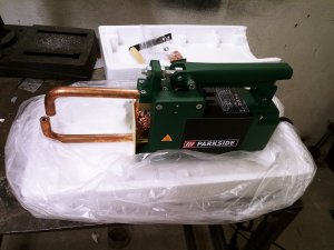

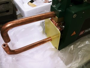

#1 29-06-2022 12:14:14
PARKSIDE® Bodové zváracie kliešte PPSZ 700 A1
http://www.svarforum.cz/forum/uploads/thumbs/174_20220628_214654.jpg
http://www.svarforum.cz/forum/uploads/thumbs/174_20220628_214640.jpg
Zatiaľ som s tým ešte neskúšal zvárať.
Ale vyzerá to celkom slušne a dosť to váži .
Aj tie ramena k tým bodovacím hrotom sú vyhotovené z nejakej hrubostennej trubky.
Má to  dvojpolohový páčkový prepínač .
Asi polovičný a plný výkon .
Neviem .
V návode sa o tom nič nepíše.
Na plný výkon mi to ale neide zapnúť .
Istenie mám C16 ale po zapnutí okamžite letí dole.

Příspěvky: 494

Dnes som sa s tým trochu hral smile .
V prvom rade chcem povedať , že to veľmi nieje na klasickú zásuvku.
Tie prúdové razy do siete sú naozaj veľmi silné.
Istič mám C16 a padá pravidelne.
Dokonca sa mi raz podarilo vyhodiť aj hlavný istič pri elektromeri B32 .
Chcelo by to dorobiť nejaký soft start.
Skúšal som zvárať plech o hrúbke 2 x 0,8 mm .
Problém nastal keď som zatvoril čeľuste a potom ťukol do vypínača.
Istič bol v momente dole .
Tak som potom skúsil len jemne zatvoriť čeľuste bez pritlaku , zapnúť vypínač a až tak poriadne stlačiť.
Jedine tak istič nevyplo.
Keď že nemám veľmi skúsenosti s odporovým zváraním , neviem aký je presný postup .
Či sa majú čeľuste pevne zatvoriť a tak zapnúť prúd , alebo sa prúd ma zapínať už počas zatvárania čeľusti (napíšte niekto ak viete) ?
Ale viem jedno , že pri pevne zatvorených čeľustiach zváračka neide zapnúť a istič je v momente dole.
Ak som spravil príliš veľký prítlak , prepálil som sa až na druhu stranu .
Ideálne je to stlačiť s citom .
Zistil som ešte , že pod nálepkou s nápisom PARKSIDE sa vlastne nachádza samotný transformátor.
Jeho dĺžka je 115mm , výška 115mm a hĺbka je nejakých 96 mm .
Bohužiaľ neviem prierez jadra a ani to zatiaľ nemám v úmysle skúmať.
No a teraz zopár fotiek:
Prvý pokus:
https://i.postimg.cc/hJkR3H8J/20220629-210446.jpg
Tu som čeľuste príliš stlačil a ten zvar je až prepálený na druhu stranu :
https://i.postimg.cc/FkZtzzMc/20220629-210824-1.jpg
Na týchto posledných dvoch fotkách je vlastne ten istý zvar :
https://i.postimg.cc/wyDYK0Fw/20220629-211159.jpg
https://i.postimg.cc/ZvZtJpM4/20220629-212306.jpg
Vytrhlo sa to aj s plechom .
Pri zváraní som príliš som netlačil na čeľuste a zvar sa celkom podaril si myslím.
varok: Cele to je dlhé nejakých 41cm vrátane zváracích čeľusti a je to ťažke jak autobatéria .
Editoval m.evil (30-06-2022 00:39:45)

Treba zobrat merak kliestak INRUSH current zmerat kolko leze do primara a skusit zmerat napatie na svorkach
zbytok sa bude dat vypocitat

Provizorně by možná  jistič přestal  padat,  kdyby se to  zapojilo  na hoodně dlouhou  prodlužku.
Jinak,  aby to  fungovalo,  by to  asi  chtělo minimálně elektronické  omezení  proudu,  které  by posunulo  proud odebíraný  touto  bodovkou pod spouštěcí  zkratový  proud jističe. Plus elektronickou  spoušť,  kde by se dopředu  nastavila doba impulzu.
Stejně ty proudové  nárazy do  rozvodu,  dráty by se musely dost  často  kontrolovat.

U větších bodovaček jsme měli, že se nejdříve pevně stisknul materiál mezi čelisti a až potom bodovačka pustila proud.
U kažej bodovačky musíš mať najprv prítlak a až potom zapnúť prúd. Čo myslíš, čo by sa asi stalo, ak by si pustil prúd do bodovačky bez prítlaku? Však by to iskrilo ako ohňostroj kade-tade, len nie tam, kde má byť bodový zvar.

Co je divneho 6500A ? A co s tim ma spolecnych 240 V v zasuvce ? Nakomec  jde jen o prevodni pomer transformatoru (nic jineho tahle bodovka není). Pokud vemu v uvahu 240V v zasuvce a jisteni 16A na primaru   vychazi mi pri 6500 A na sekundarni strane cca 0.6V (bez zapocitani ztrát).V realu to bude sice trosicku jinak (predpokladam vyssi napeti a nizsi proud (co si budem povidat papir snese vsechno) ale pokud to dokaze bodovat.

Veď sa aj iskrilo .
Roztavený kov vystiekol jak fontána.
