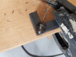

Začátky s MIG/MAG, použitá svářečka, prskání atd.
Dnes jsem si začal hrát s MIGem, ale bohužel se nemám kde zeptat. Majitel svářečky tomu také moc nerozumí. Přečetl jsem základy svařování MIG/MAG.
Nevím co je způsobeno mnou a co svářečkou, viz dále.

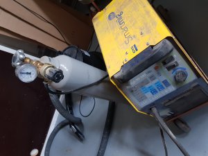

Svářečka je použitá GYS Smartmig 142. Kontaktní svařovací průvlak je začouzený. O plynu víme jen že syčí.
Prosím o radu, co mám případně dokoupit. Napadá mě lepší regulace plynu.

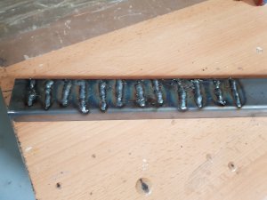

Zkusil jsem pár housenek na 2mm plechu. Nejlepší housenky byly když jsem nastavil parametry na 2mm. (logicky že smile
Každopádně to docela prská, drát mi přijde, že jede příliš rychle. Zkoušel jsem různé rychlosti pohybu ruky. I trochu ze strany na stranu.
Hezká housenka se nedaří, viz obrázky. Při svařování se mi nedaří dosáhnout hezkého zvuku. Spíš to jakoby prská a kope.
Prosím o radu na co se zaměřit.
Díky

Problém vyřešen. Byl to špatný kontakt na svorce. Svorku jsem přebrousil a přicvakávám kus měkkého drátu abych zvětšil kontaktní plochu.
Zbytek bude asi o rukou a zkušenostech ...

Je mnoho neznámých.
1. Jak daleko máte průvlak hořáku od materiálu? Měl by být u drátu 0,8mm asi 8mm.
2. Pořád nepíšete konkrétní parametry. Že máte rychlost drátu asi 5m/min., ale kolik je sv. napětí?
3. U tohohle redukčáku asi jen zkoušením, ty s tím jedním budíkem jsou na 2 věci.
