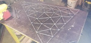

Ked chcem zvarat drobne veci, alebo bodovat, tak synergiu nepouzivam. Ona lubi kyvat s parametrami, ze neviem co sa deje.
Snazim sa natvrdo nastavit napatie a rychlost a doladit este tlmivku.
http://www.svarforum.cz/forum/uploads/thumbs/10563_img_20211202_191755.jpg
Istic mi vyhodilo, ked som skusal upravovat upinaciu dosku na minibager, 8mm plech a nastavit na maximum napatie (27V) cez asi 50m kabel a 16A istič. Ale neviem s 0.8 drotom zavarit take hrube materialy naraz, takze vzdy to je také postupné naváranie a casto brúsenie. Na bezne zvaranie do 24V to ide v pohode. Na take hrube materialy a dlhe zvary synergiu pouzivam, na to je fajn.

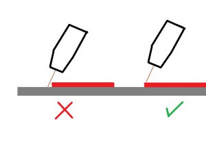

malá pomôcka pre začiatočníkov - dlho mi trvalo, kým som na to prišiel a bol som zúfalý - niekedy mi moja PP315 zvárala krásne a niekedy strieľala ako guľomet !!!
Takže -  veľmi podstatné je s drôtom nepredbiehať zvarový kúpeľ... Drôt musí stále mieriť do roztaveného kovu...
Skúsim pridať obrázok:
http://www.svarforum.cz/forum/uploads/thumbs/3147_drot_mig_mag.jpg
