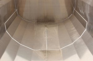

Originálna Al výstelka je z dvoch častí profilovaného Al plechu(viď. foto) o rozmeroch odhadom 3500x1500mm a nachádza sa len v miestach výsypky kde je najväčšie abrazívne opotrebenie pri vyklápaní sypkých abrazívných materiálov. Pravdu povediac deformácií som sa až tak neobával, ale každopádne ďakujem za upozornenie beriem to na vedomie a v prípade realizácie  sa budem snažiť defrmáciám vyhnúť zvolením vhodného pracovného postupu. A aký je Váš názor na zvolený materiál, niekto nejaké skúsenosti z praxe, možno niečo vhodnejšie?(odolnosť voči abrazívnemu opotrebeniu+zvaritelnosť) Skúmal som aj tie originál Hardoxové výstelky a zváraniu sa tak úplne človek nevyhne ani tam, teda pokiaľ tam tá výstelka nie je už od výrobcu, nakoľko sú tieto výstelky po obvode obkolesené Al návarom aby sa sýpaný materiál nedostával pod hranu výstelky a kvôli hladšiemu prechodu pri sypaní...
PS: výstelka proti opotrebeniu nie je nosná časť, ale má funkciu chrániť nosnú časť pred opotrebením.

http://www.svarforum.cz/forum/uploads/thumbs/10729_hlinikova_zvarana_podlaha_odolna_proti_opotrebeniu.jpg
